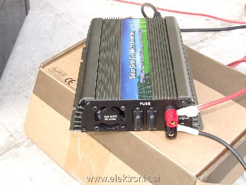

Na Ebay-u je poplava cenenih grid tye inverterjev. Ker me mika postaviti eno zelo majhno elektrarno, sem za test naročil tega.
Pretvornik naj bi bil 500W 24-60V z max. vhodnim tokom 40A (zanimivo, da naj bi imel 500W 10,5-28V tok max. vhodni tok 30A). Prodajalec priporoča uporabo 30, ali 36V panelov.
Navodila so v slabi angleščini in nedosledna. Rasmernik naj bi v času 10min povečeval moč. Tega med testi s paneli in kasneje z baterijami nisem opazil.
Najprej sem ga priključil na dva vzporedno vezana 250W 30V panela. Izhodna napetost panelov je bila cca 24 - 26V. Na 230V strani sem izmeril cca 300W.
Pri zaporedni vezavi panelov je sledilo prvo presenečenje. Napetost neobremenjeih panelov je bila 74V. Inverter je padel v napako. Pri tem je namesto LED za previsoko vhodno napetost prižgal led za prenizko vhodno napetost.
Ko so oblaki zakrili sonce, je razsmernik za kratek čas začel delovati, izhodna moč precej nihala in je bila manjša, kot pri vzporedno vezanih panelih.
OK oblak je šel mimo. Plan B:
Glede na to, da je 500W/40A = 12,5V, bi pričakoval, da bo razmernik pri 24V deloval s polno močjo (čeprav ni čisto logično, da bi dosegel polno moč pri min. napetosti).
Zaporedno z vzporedno vezanima paneloma sem priključil 12V svinčen akumulator. Po logiki bi torej morala biti napetost obremenjenega panela + akumulatorja 36V. Pa ni bila. Izhodna moč je bila še vedno 300W, napetost panela in akumulatorja skupaj pa 24 - 26V. Akumulator je imel 12V, zmanjšala se je napetost panelov. MPPT ni znal izkoristiti 12V višje vhodne napetosti.
Na tej točki mi je malo ponagajalo vreme, zato sem teste nadaljeval z 12V svinčenimi baterijami namesto celic.

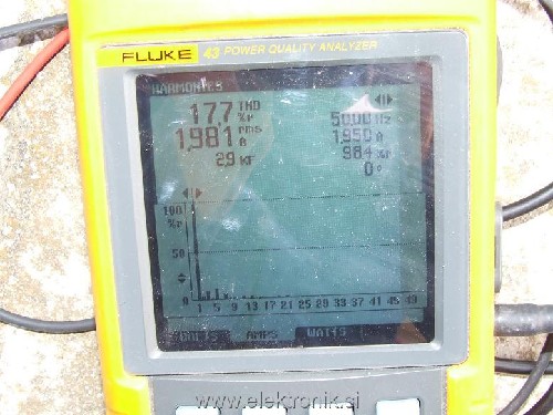

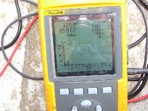

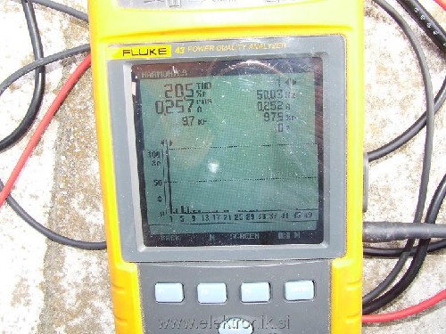

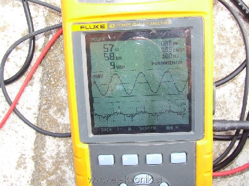

Z dvema baterijama sem dosegel celih 57W. cos Fi 0,99, PF 0,8, THDI 20,5% tok spominja na sinus z dodanimi visokimi špicami.

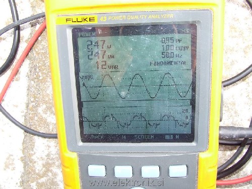

S tremi baterijami sem dobil 247W. cos Fi 1, PF 0,95, THDI 32,5% tok je podoben sinusu s hudimi motnjami.

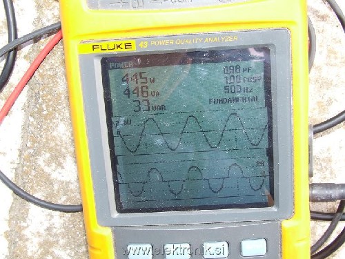

Štiri baterije so dale na začetku 460. Po cca 15s je moč padla na 445W. cos Fi 1, PF 0,98, THDI 17,7%. Motnje v toku so izginile, se pa jasno vidi popačenje ob prehodu skozi 0.
5 baterij nisem priklopil, ker bi v primeru uporabe panelov razsmernik verjetno padel v napako.
Zaključek:
Igračka je pri manjših močeh odličen smetilnik.
Močno dvomim, da je MPPT sposoben optimalno izkoristiti panele in se približati nazivni moči.

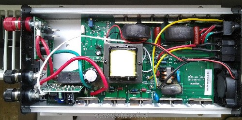

Vprašanje 1: Ali lahko zadevo razstaviš in pogledaš kaj je sploh noter ? Glede na output se mi ne zdi da je notri karkoli 'inteligentnega' in imaš samo inverter + chopper - saj mu moč zelo pade pri nižji napetosti - kar pomeni da je vhodni tok neposredno povezan z vhodno napetostjo.
Tako da ima multi point power tracking - samo nalepko
Vprašanje 2: Si pomeril smetenje še na osciloskopu in spektralcu ? Ta ročna zadeva ne vem če pokaže koliko motenj dejansko je (prepočasen zajem)

Pogledali smo tudi kaj je noter. Izgleda, da je forward pretvornik, ki daje na izhodu usmerjen sinus (zgoraj), ki je potem razsmerjen z mostičem (spodaj desno).

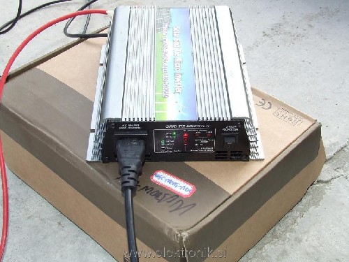

Dotični očitno oddaja energijo tudi v znižano 125V mrežo in veselo prikazuje, da je na 230V mreži.
Glede na to, da prodajajo 230V in 120V model, mi ni čisto jasno zakaj sta tam ti dve lučki.
