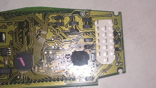

Danes sem se spravil pogledat notranjost števca...
Slike povedo več kot 1000 besed.
Kaj bi lahko bil tale element, ki je scvrt? piezo piskalica?
Hvala in LP

Izgleda kot dušilka. Je kaj navitja kje?
lp, ElGrigon
matejcek81
Prispevkov: 1526
Aktiv.: 7.70
PrispevekObjavljeno: Sre Maj 01, 2013 10:57 am    Naslov sporočila:   Odgovori s citatom
Bila je dušilka ja. po dotiku s pinceto je odpadla. Via pa gre nekam pod display. Naj njim je bil kondenzator ki je tudi odpadel. Moglo se je kar pretirano gret. Zdaj bomo pa vidli kako naprej... Bom moral odspajkat display, da saniram povezave.

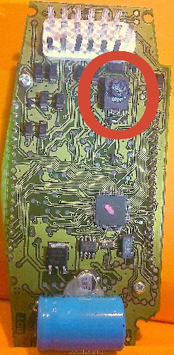

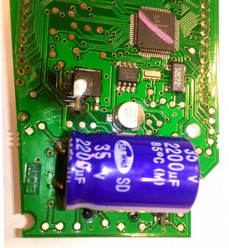

Da si malo sposodim to temo. Imam težave z enakim števcem od Yamahe.
Na števcu delujejo LED diode za prikaz stanj luči, smernikov itd.
LCD display pa je čisto brez življenja.
Na sliki spodaj se vidi, da je uničen element. Zanima me kaj je ta element. Glede na funkcijo bi lahko bil regulator napetosti.
Na elementu so vidne oznake na vrhu 50 5G, v drugi vrstici pa se sprednje oznake ne vidijo, sta pa na koncu številki 19.
Hvala.

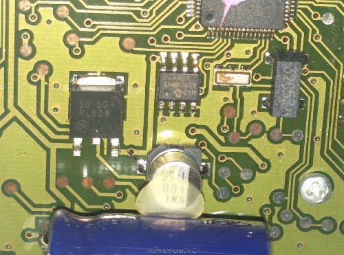

na elementu piše:
50-5G
RL608
slika

Pozdrav.
Najlepša hvala za pomoč. Nisem najbolj doma v SMD oznakah.
Sem našel komponento. Je napetostni regulator LP2950CDT-5.0G od ON semiconductors.

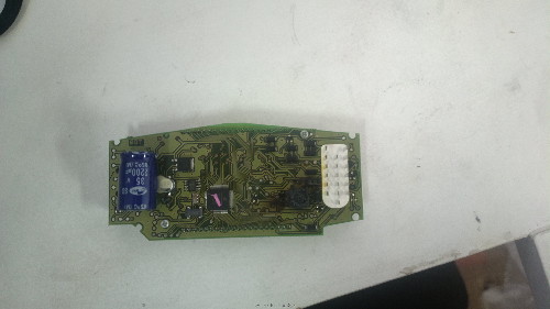

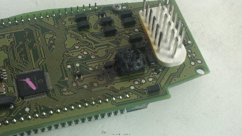

PrispevekObjavljeno: Čet Sep 11, 2014 2:50 pm    Naslov sporočila:  XT 125 r - števec Odgovori s citatom
Zdravo,
tudi jaz imam težave s tem števcem.
Mogoče kdo ve, kaj naj bi bil označen del?
Ali če kdo ve katere oznake so na njem, pri mojem se vidi le "0551".
Hvala LP Smile

PrispevekObjavljeno: Čet Sep 11, 2014 3:22 pm    Naslov sporočila:   Odgovori s citatom
Če je pri pi14 obkrožen element cel, naj ga natančno poslika...
