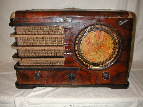

Spodaj je povezava do slik restavracije radija v priponki:
https://picasaweb.google.com/117829316870123362596/IngelenGeographic?authuser=0&authkey=Gv1sRgCNDXxKqzzvWs4wE&feat=directlink
Ko bo kaj novega bom dopolnil slike.
Če koga zanima kaka podrobnost naj samo vpraša.

PrispevekObjavljeno: Pon Dec 19, 2011 11:55 pm    Naslov sporočila:   Odgovori s citatom
Neverjetno precizno in lepo. Koliko časa si pa vložil v tole?

PrispevekObjavljeno: Tor Dec 20, 2011 12:42 am    Naslov sporočila:   Odgovori s citatom
Neverjetno! Shocked
Zelo lepo narejeno.
Natancnost, volja in potrpezljivost sta vidna se posebej pri furniranju vogalov ohisja. Smile

PrispevekObjavljeno: Tor Dec 20, 2011 8:06 am    Naslov sporočila:   Odgovori s citatom
Applause Čestitam! Kaj takega še nisem videl, sploh ne tako nazorno prikazano. Pohvala z moje strani... Odlično opravljeno delo.

PrispevekObjavljeno: Tor Dec 20, 2011 10:03 am    Naslov sporočila:   Odgovori s citatom
Hvala za vaša mnenja.
Obnova traja od julija letos, vendar se nisem "pretegnil".
Bolj aktiven je bil en mesec pa še to v bolj popoldanskih urah in vikendih.
Kot sem že omenil, bodo sledile slike ko bo kaj novega.
Trenutno je še za rešiti:
-skurjen zvočnik
-gumb selektorja frekvence ni originalen
-neonska lučka pod skalo ne deluje - tu bom vas vprašal za mnenje.

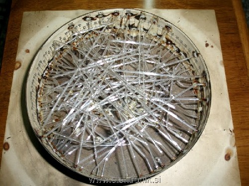

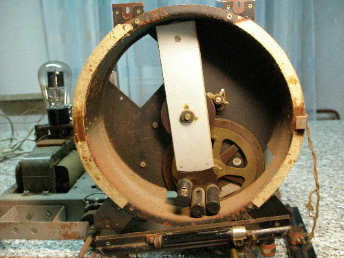

Me pa zelo zanima, kako deluje ta osvetlitev skale in zakaj je tako komplicirana - kot "sračje gnezdo".

shad
Pridružen-a: Ned 23 Okt 2011 16:17
Prispevkov: 128
Aktiv.: 0.77
Kraj: Murska Sobota
PrispevekObjavljeno: Tor Dec 20, 2011 3:38 pm    Naslov sporočila:   Odgovori s citatom
Ta osvetlitev postaj je značilnost tega radija in je bila kar precej let pred časom.
Najboljši moderni ekvivalent so optična vlakna.
V bistvu so to upognjene steklene cevčice, segajo pa od oboda valja do čelne plošče z karto.
ko "uloviš" postajo se žarnica poravna z čevcico na obodu in na skali zasveti izbrana postaja.
Cela skala je izjemno občutljiva na udarce, drugi problem je da so čevcice lepili z šelakom, kar seveda ni trajno.
Jaz sem jih ojačal z poliuretanskim lepilom.
Je pa potrebno povedati, da so dosti frekvenc ukinili kmalu po izdelavi radija.
Tu bi Sebastiant vedel povedati več o tem koliko postaj radio lovi dandanes.
Nekje na forumu je tudi Sebastiant predstavil svoje radije.
Tudi geographic, celo dva, sta v njegovi zbirki.

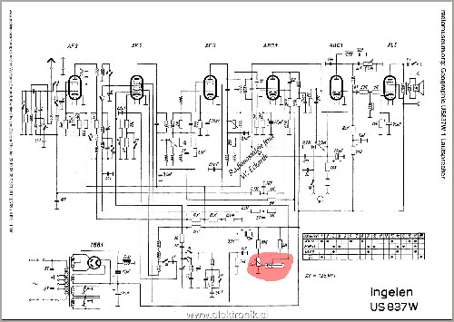

Tu je na shemi (rdeči oblaček) ta defektna neon lučka:
Fizično zgleda tako:
Kakšna ideja s čim bi jo zamenjal?
P.S. Ne vem zakaj ne dela html?
shema

Prispevkov: 5820
Aktiv.: 24.56
PrispevekObjavljeno: Tor Dec 20, 2011 10:38 pm    Naslov sporočila:   Odgovori s citatom
Dobro bi bilo, če bi napisal maksimalne dimenzije steklenega dela.
