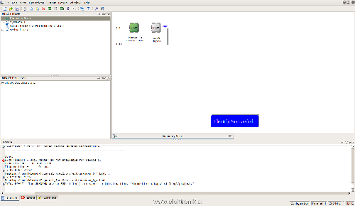

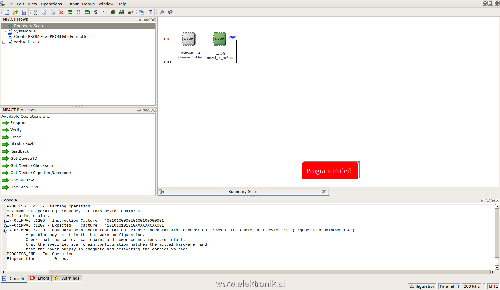

Imam vezje s fpga-jem, ki je preko uporov konfigururan v Master Serial Mode. Poleg je priključen še xcf04. Ni mi jasno kako naj to sprogramiram. Če z JTAG dam detect chain mi detektira dva čipa, enega neznanega in xcf04. Ko pa hočem programirat pa ne gre. Fpga razumem da ne morem programirat, ampak zakaj pa ne morem sprogramirat xcf04. Mar ni mišljeno da se to tako programira?
Do sedaj sem imel fpga vedno v JTAG mode ki sem ga izbral preko jumperjev in sem lahko spogramiral fpga in xcf. Tukaj pa ni jumperjev. Bi moral te upore odlotat in dat fpga v JTAG mode in nato sprogramirat xcf04 in potem spet nazaj prilotat upore. Ni mi logično.
V priponki so napake ki mi jih javi ISE.

Sem poskusil, pa ne da zbrisat, ne enega ne drugega (sploh ni te funkcije dokler ne skonfiguriraš čipov). Na Flashu je naložen en programček, tako da zadeva deluje in je bila očitno tudi sprogramirana.
Poskusil sem tudi prestavit MODE upore na JTAG, pa je rezultat še vedno isti. Ne morem prebrat Device ID. Ne vem kako je potem sploh ugotovil da ima v verigi xcf04.
Poskusil sem na drugi razvojni plošči za istim programatorjem programirat fpga in xcf v JTAG mode in v Master Serial Mode - zadeva dela, lahko berem Device ID.
Poskusil sem nasatavit Instruction Register Length na 6 - tako kot sem našel za spartan3s500e. Če prav razumem na ta način lahko spustiš neznane naprave v verigi in programiraš ostale. Zadeva še vedno ne dela.
Programator/JTAG je xilinx Parallel Cable III.
Sem dodal še shemo razvojne vezja - v priponki (če se komu mogoče da pogledat). Je čisto enostavna shema.
Mogoče kaka ideja kaj bi lahko bilo narobe?
