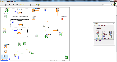

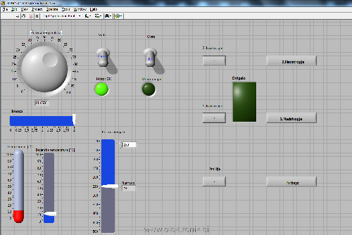

Številko nadstropja zaznavam z spremenljivko od 0-500.
prtličje: vrednost 50
1. nadstropje: vrednost 250
2. nadstropje: vrednost 500
V program je vstavljen comparator, ki primerja trenutno spremenljivko (pozicijo) z nastavljeno vrenostjo(50, 250, 500). In, ko pride do določene vrednosti(nadstropja), prekine program in dvigalo se zaustavi.
Metoda s s temi absolutnimi in relativnimi vezavami končnih stikal tukaj verjetno ne bo delovala oz. se mi ne sanja kako to sploh izvesti. Hvala za informacije vseeno prilagam pa tudi sliko Block diagrama in Front panel mogoče bo kaj pomagalo, vendar si je zadevo malo težje predstavljati dokler jo ne preizkusiš.
 Velikost datoteke:  154.43 KB
 Pogledana:  40 krat
 Velikost datoteke:  182.29 KB
 Pogledana:  24 krat

Pozdravljen,
Program je tako napisan, da se bo ustavil, ko bo izpolnjen eden od pogojev:
- i=pozicija dvigala
- ovira=TRUE
- vrata=TRUE
Hkrati pa nimaš STOP gumba povezanega na STOP terminal.
Ni mi sicer čisto jasna funkcija oz. namen programa, vendar bi jaz na izhod namesto na STOP terminal vezal na nek indikator, STOP tipko pa ns STOP terminal.

Imaš malo čudno zasnovo.
Ne razumem zakaj ustavljaš zanko pri določenem pogoju in ne samo motorja dvigala.
V primeru dvigala si tega ne moreš privoščiti, ker obstane kompletni program, in s tem dvigalo.
Predlagam, da ustavljaš motor, generiraš opozorila, zanko pa lahko ustaviš le z tipko stop, katero imaš vstavljeno ali ni povezana.
Žal nimam labview 11 probaj generirati kodo v manjšo verzijo (10, ali 8,5) in prilepi kodo.
l.p.

PrispevekObjavljeno: Ned Maj 12, 2013 2:03 pm    Naslov sporočila:   Odgovori s citatom
Nadstropja imaš kodirana absolutno.
Za vsako nadstropje potrebuješ 3 primerjalnike pozicij. Zgornji upočasni dvigalo, kadar gre dol.
Spodnji upočasni dvigalo, kadar gre gor. Srednji ustavi upočasnjeno dvigalo v izbranem nadstropju. Če neko nadstropje ni izbrano, se tisti primerjalniki ignorirajo. Za začetek imaš lahko tudi "trdo" ustavljanje v izbranem nadstropju, upočasnjevanje dodaj kasneje.
Najprej se pojdi nekam vozit z dvigalom, da boš sploh spoznal, kako deluje.
Opazuj, kaj se zgodi, ko:
- v nekem nadstropju pritisneš zunanjo tipko (pred vrati) za dol, dvigalo pa je spodaj.
- -||- , dvigalo pa je zgoraj.
- -||- , dvigalo pa je v istem nadstropju.
- vse isto, a pritiskaš tipko za gor
- v dvigalu pritisneš tipko za izbiro nadstropja, dvigalo pa je nad/pod tem nadstropjem
- med vožnjo pritisneš še eno tipko
Najprej moraš temeljito poznati delovanje realnega dvigala, potem natanko definirati zaporedje delovanja tvojega dvigala (če ne rabiš upočasnjevanja in podobnih sladkorčkov), narisati diagram poteka stanj (narišeš oblačke, jih povežeš s puščicami in dodaš pogoje za prehode med stanji), nato pa to zmečeš skupaj.
LP, Igor
