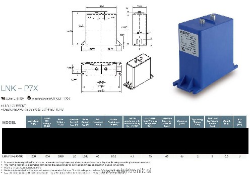

Pozdravljeni.
V službi imamo okvarjen udarni tokovni generator, katerega imamo namen popraviti.
Naprava deluje tako, da kondenzator počasi napolni na željeno DC napetost (0-2,7kV), nato pa ga preko vodnika kratkostično sprazni. Na ta vodnik se priključujejo naprave, katere testiramo. Lahko so priključene serijsko ali pa so galvansko ločene. Max. praznilni tok v kratkem stiku je cca. 9kA (perioda 8/20us).
Uporabljen je bil kondenzator 80uF, 3kV, ker pa je zaradi starosti prebil, ga je potrebno zamenjati.
Dobil sem ponudbo s podjetja, kateri so mi na mojo opisano aplikacijo dodali:
"In our opinion the capacitor may withstand to 9 kA peak. However this is a surge, so that we have no idea about expected lifetime and we can not give any guarantee."
Vprašanje: Morajo kondenzatorji namenjeni kratkostičnemu praznenju izponjevati kakšne posebne zahteve, ali je dovolj, da imajo le dovolj nizko serijsko upornost, katera omogoči željeni kratkostični tok?
Glede na njihov "reply" sem začel razmišljati, kolikšno škodo delajo tokovni sunki kondenzatorju oz. koliko taka aplikacija vpliva na njegovo življenjsko dobo.
Predlagali so mi podudbo z dvema kondenzatorjema vezanima serijsko (LNK-P7X-200-180). Tako bi dosegli dovolj visoko prebojno trdnost, ter ustrezno kapacitivnost.
Lep pozdrav
Simon
