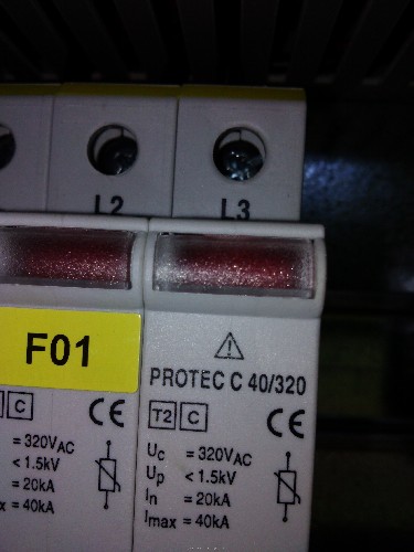

Zdravo.
Doma imam postavljeno sončno elektrarno. Na strani omrežja so 3-je zaščitni moduli Iskra Protec C. Vsak ima indikator.
Pa ne vem kako zgleda indikator, ko strela skuri zaščito? Sedaj je obarvan rdeče. Slika je
v priponki. Hvala.

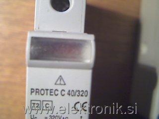

Taka je indikacija pri povsem novi zaščiti PROTEC C 40/320, lahko pa poskeniram še originalna navodila, če jih še rabiš.

Zdravo.
Dokler je zaščita funkcionalna, je rdeči indikator odmaknjen od opazovalne leče cca 8mm. Ob okvari zaščite, ga vzmet potisne povsem ob lečo.
Zaščite na fotografiji so videti funkcionalne.

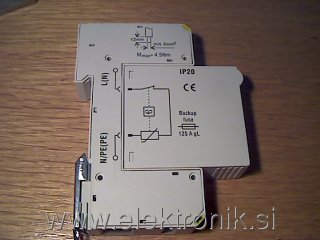

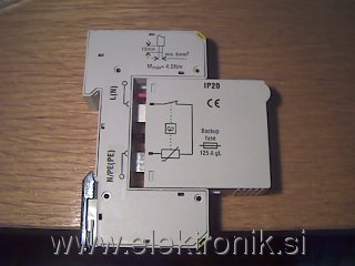

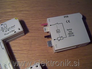

Sem poslikal še s strani in razstavljeno.

"s59ma", pri Protec-u je malo drugače glede "rdečega čepa" na zadnji strani modula. Le ta služi delovanju RC-ja (Remote control) in se pri odklopu podaljša za nekaj malega (mm ali celo manj), zato se glede delovanja Proteca ne ozirajte na njega. Za indikacijo zaščite služi rdeč indikator na sprednji strani modula, kot je opisal "Sime".
"memarko", tvoje zaščite NISO skurjene.
