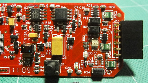

Nekako mi je uspelo skuriti PICkit 3, no vsaj delno. Nekaj sem zaštrikal z napajalnikom in sem na kit pritisnil neznano napetost. Posledica je bilo cvrčanje in dim. Z računalnikom se še vedno poveže, lučke utripajo normalno tako da zgleda, da do hujšega defekta vseeno ni prišlo (vsaj zdi se mi tako).
Skurjen je gor meni nepoznan element U11 (na fotografiji je odstranjenj), U9 pa se kar precej greje (mogoče se je že prej nisem nikoli preverjal).
Kaj je to za en element U11 oznako ima CT1F?
Ima kdo shemo PICkit3?

Shema je v PICkit3 User's Manual-u - glej Appendix A.

Še nekaj dokumentacije LINK

Preveri tudi TR2 in TR3...
