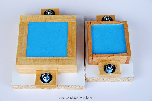

V svojem hobiju sem se večkrat srečal s problemom, da je kje manjkal gumb na sprejemniku ali sem potreboval izdelavo kakšnega manjkajočega dela. Že pri zbiranju Iskrinih inštrumentov imam težave z gumbi, težko jih je dobiti, končno odločitev za izdelavo kopij pa je bil član Lado z svojo željo, da bi dobil gumbe za svoj novi projekt radija, prikazal ga je v rubriki "Kaj trenutno počnem".
Preprosta rešitev je uporaba kalupa izdelanega iz silikonske gume in seveda izvirni kos, ki ga hočete razmnožiti. Silikonska guma ne potrebuje ločevalnih sredstev, zato je izdelava enostavna in vaš "pramodel" ostane nepoškodovan.

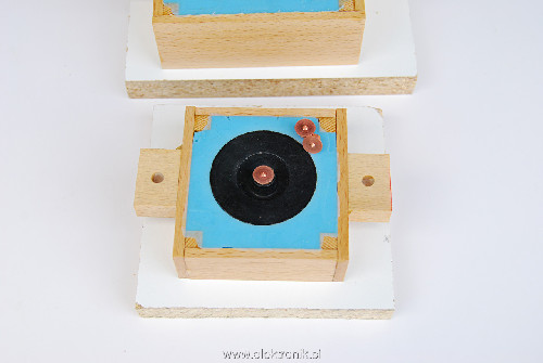

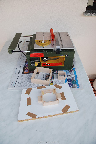

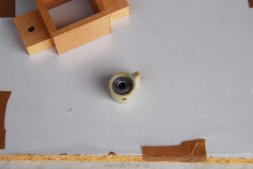

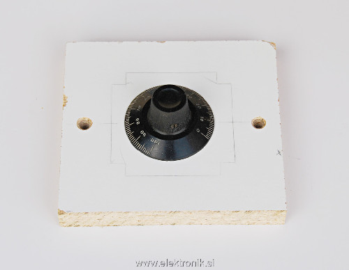

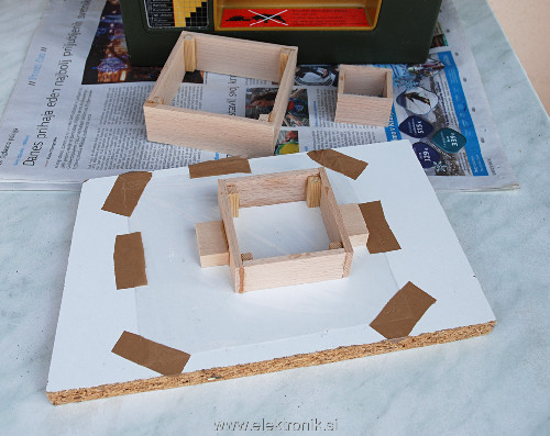

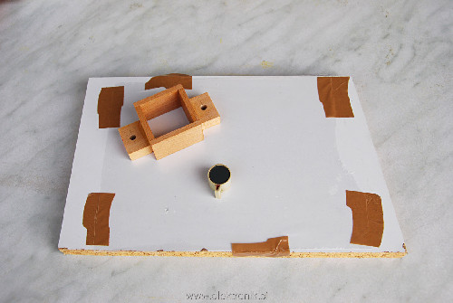

Za začetek sem se lotil izdelave izdelave lesenih okvirjev v katere bom kasneje pritrdil gumb in vlil silikonsko gumo.
 Velikost datoteke:  866.02 KB
 Pogledana:  23 krat
Pri roki sem imel staro Epoxi lepilo, pa sem ga uporabil čeprav se suši "čez noč" namesto v petih minutah.
 Velikost datoteke:  607.26 KB
 Pogledana:  15 krat

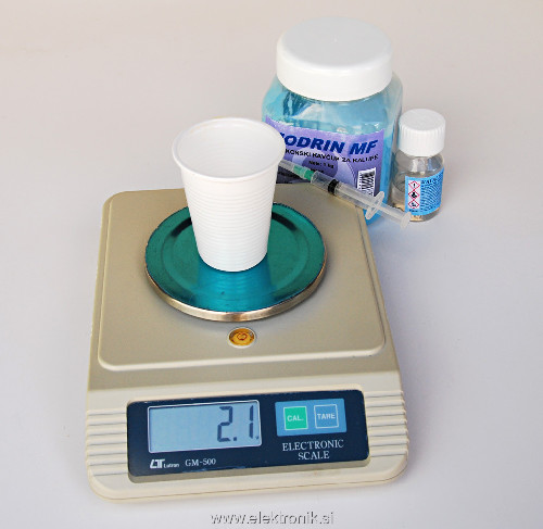

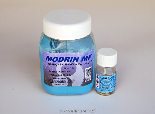

Za modele sem uporabil MODRIN MF.
 Velikost datoteke:  198 KB
MODRIN MF je malo neroden za izdelavo manjšega kalupa, trdilec se namreč meša v razmerju 2,5 - 3,0%. Nujna je natančna tehtnica za pravo količino trdilca. Lahko uporabimo brizgalko, vendar je tudi tu potrebno predhodno tehtanje trdilca v brizgalki in MOD

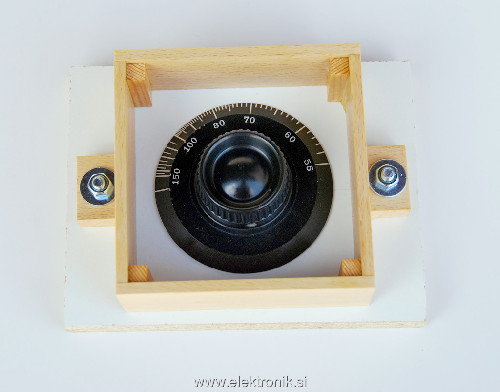

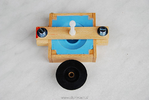

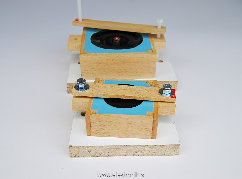

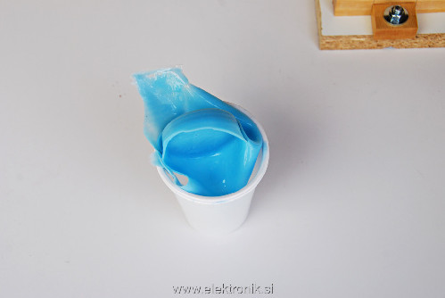

Pri teh modelih zaenkrat še nisem koristil vakuum komore za odstranitev mehurčkov, ki nastanejo v Modrinu zaradi mešanja in lahko pokvarijo končen izdelek. Vmešal sem samo 2,5% trdilca in mehurčki so imeli čas splavati na površje, ki bo kasneje dno modela.
Okvir pritrjen z M6 vijaki.
 Velikost datoteke:  164.9 KB

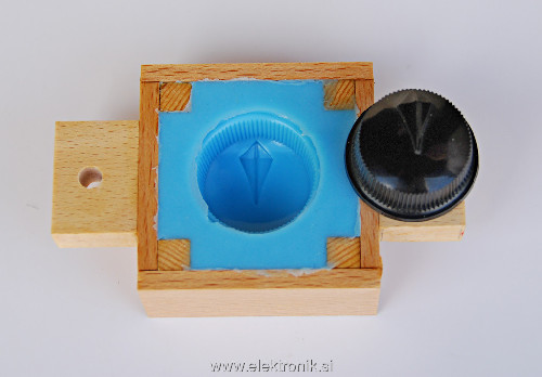

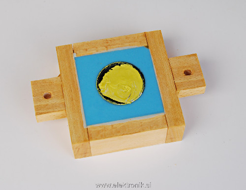

Na poršini prvih vlivanj se vidi zračne mehurčke, ki so imeli čas splavati na površje. Vlivajte v en vogal okvirja in ne po gumbu, masa bo tako lepo napolnila model in ne bo nastal še kakšen nepotreben zračni žep.
 Velikost datoteke:  194.28 KB
 Pogledana:  15 krat
Gumb je pritrjen na spodnjo ploščo s Plastelinom, ki tudi zatesni in prepreči prodiranje Modrina pod gumb.
 Velikost datoteke:  159.68 KB

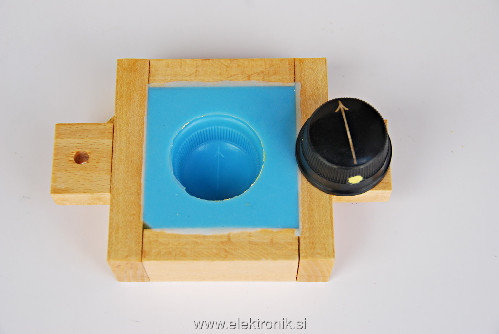

Model je gotov, priporočam dobro čiščenje gumba pred zalivanjem, Modrin ne odpušča, kopira vsako smetko.
 Velikost datoteke:  151.98 KB
 Pogledana:  14 krat
Nekaj mase vedno ostane, čeprav trda je še vedno uporabna za dodatek k naslednjem vlivanju. Koščki se zložijo nekje v okvir in zalijemo z novim Modrinom, ki se popolnoma sprime z dodanimi ostanki.

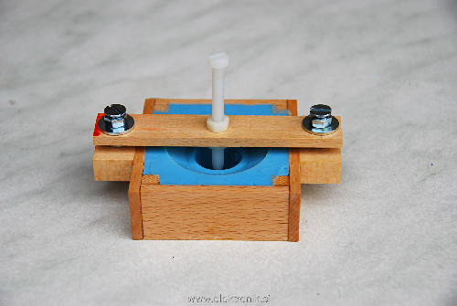

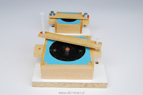

Za dokončanje modela je potrebno dodati še držalo za medeninasti vložek gumba.
Uporabljena bo palica premera 12mm, stranski vijak za pritrditev na osovino potenciometra ali vrtilnega kondenzatorja bo M3.
Se nadaljuje...............
V gumb vstavimo centrirni vložek M6, uporabljajo ga tudi mizarji.
 Velikost datoteke:  188.51 KB
 Pogledana:  14 krat
Postavimo prečno letvico in vtisnemo.
 Velikost datoteke:  178.72 KB
Določitev mesta za vrtanje.
 Velikost datoteke:  191.44 KB
Na plastični vijak bo pritrjen medeninasti vložek.
 Velikost datoteke:  269.93 KB
Na plastični vijak bo pritrjen medeninasti vložek in zalit z resinom.
 Velikost datoteke:  258.92 KB
 Pogledana:  11 krat
