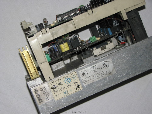

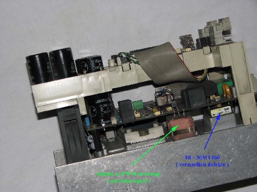

Pozdravljeni
Na frekvenčnem pretvorniku KEB F4 (14 F4 C1E...) sem začasno nadomestil okvarjeni 3f greatz-ov mostiček .... ob priklopu na omrežje ventilator sedaj leti in utripa rdeča LED.
Zanima me če lahko kako preverim delovanje pretvornika s testnim motorjem brez kontrolne panel plošče?
Hvala za odgovor.
Lp.

PrispevekObjavljeno: Sob Jan 24, 2015 5:28 pm    Naslov sporočila:   Odgovori s citatom
Odvisno je od kje dobi komande za delovanje.
Če je to preko krmilnih sponk ga povežeš in mora delovat.
Če pa dobi komande preko panela ali komunikacije potem pa ne moreš testirat drugje kot v sistemu za katerega je sprogramiran.

Pozdravljeni
Poskušal sem preveriti delovanje preko krmilnih sponk a se pretvornik ni odzival. Verjetno nisem imel pravilno povezano stikalo za vklop.
Samo rdeča LED je utripala.
Hvala za pomoč.
