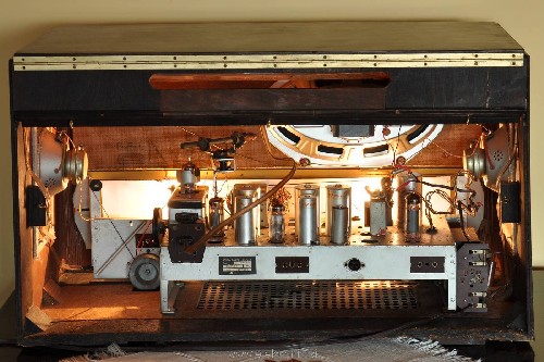

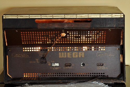

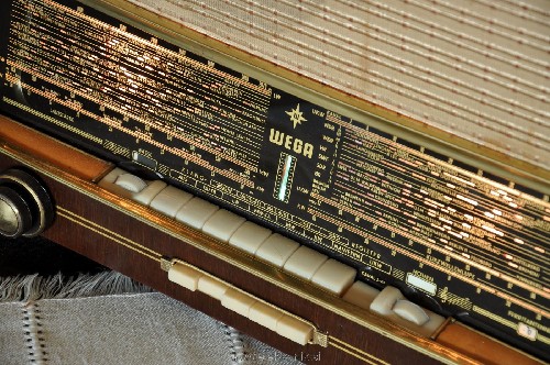

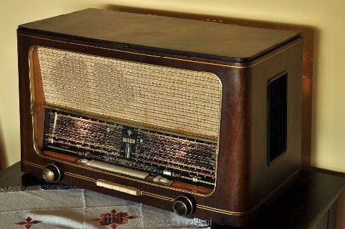

Radio Wega 302/502, posle sređivanja. Na žalost gramofon još nisam sredio. Treba mu igla (tip Ronette 700), i izgleda premotavanje elektromotora Sad

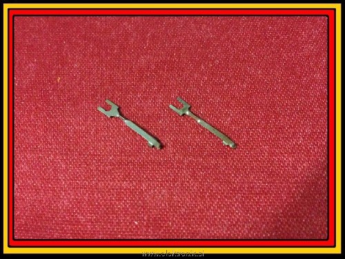

Igla je kao na slici.
Veći problem će biti pogonski motor , koji ne daje znake života. Merio sam otpor između krajeva špulni i na krajevima dve špulne je u redu, a na druge dve špulne je beskonačan - izgleda da postoji prekid žice. Takođe, verovatno će morati da se zameni gumeni kaiš.
