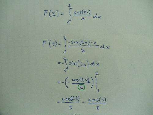

Bliža se mi izpit iz matematike in imam težavo pri Integralih s parametrom. Načeloma razumem tukaj vse le pri naslednjem rešenem primeru (priloga) me zanima od kod pri integriranju dobimo spremenljivko "t" obkroženo z zeleno barvo?
Odvajamo po "t" integriramo po "x", saj vem da je čisto enostavno ampak ne pridem gor Sad
Naloga se glasi: izračunaj odvod funkcije

Integriramo po x, t je parameter, določeni integral izračunamo na koncu z vstavljanjem vrednosti za x.

Poglej definicijo za: integral{sin (a*x)dx} ... se mi zdi da je neki ulomek 1/a ... itd.

če odvajaš -cos(t x) po x dobiš: t sin(t x). Da se t okrajša mora biti t v imenovalcu...

Našel rešitev. Darko je imel prav, ko integriraš pride ulomek.
