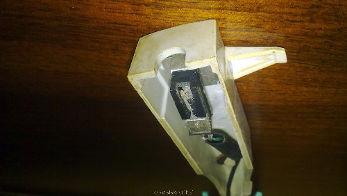

Odgovor na zs.
Fotografije še nimam, ker radio ni pri meni. Originalna glava se je obračala in imela 2 igli. Triglav pa je že imel novejšo glavo. Sicer imam tu en Tivoli pa je samo prazna ročka, je pa isti gramofon.
Ko ima Evil or Very Mad mlade jih ima ponavadi več Sad

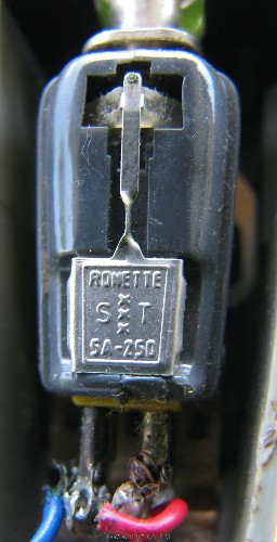

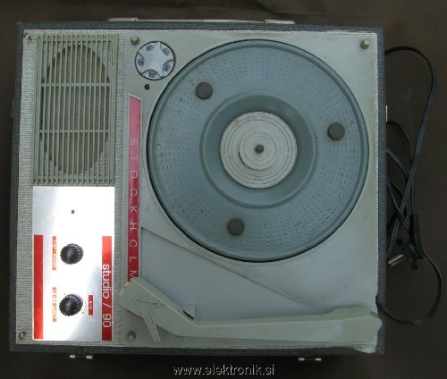

Gramofon je tipa Stockholm. Proizvajalca ne poznam; nekaj nemškega.
Originalne glave so bile Ronette in so bile piezzo tipa.

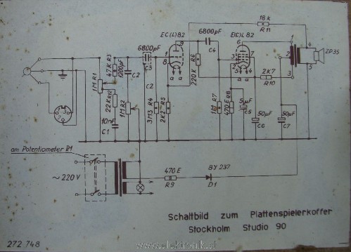

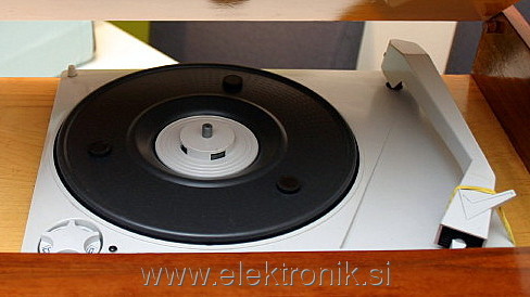

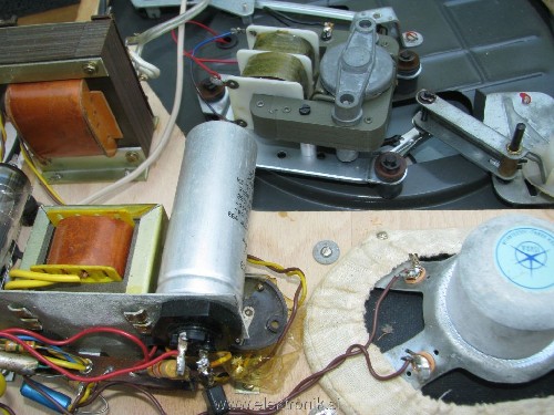

Še nekaj fotografij v zvezi z gramofonom Stockholm.
Lp, Jože.
