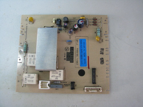

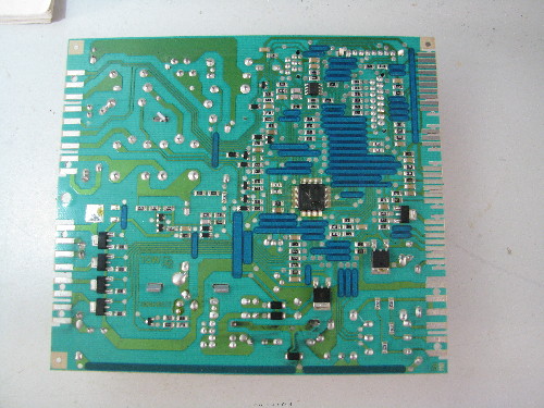

Mene zanima če ma kdo električno shemo vezja od pralnega stroja Candy grand Q, model GO 614.
Sicer pralni stroj med delovanjem se je kar ustavil delat in na prednji plošči se ne prižge nobena lučka. Na elektronsko vezje pride napetost.
spodnji del vezja
 Velikost datoteke:  3.54 MB
 Pogledana:  28 krat
Zgornji del
 Velikost datoteke:  3.08 MB
 Pogledana:  26 krat

Kje pa si jo meril? Na kontaktih? Preveri upora R8 in R108 in pa najdi aplication note za IC2 ki je napajalni čip za celotno vezje ter pomeri napetost na "izhodu" čipa. Ker ne vidim nobenega transformatorja predvidevam da je to neizoliran SMPS, zato previdno pri priklopu.
Shema je verjetno nekaj podobnega kot tale:
http://www.circuitstoday.com/wp-content/uploads/2011/06/12V-transformerless-switching-power-supply.png
LP, Peter

PrispevekObjavljeno: Ned Jul 21, 2013 8:43 pm    Naslov sporočila:   Odgovori s citatom
Merjeno je bilo na kontaktih. Upor R108 je prekinjen in IC2 je v stiku med fazo in nulo tako da je šel tudi IC2. Tako da ne vem sedaj al se splača popravljat al poklicat na servis koliko je novo vezje. Me bol skrbi da no šel tud ta velik IC ker zgleda kot da bi bil malo stopljen površinsko. Kaj priporočate.
Hvala za pomoč.
