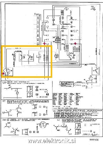

Danes se je ustavil dobrih 30 let star pralni stroj Candy P6.10, tip 0135. Stroj ima seveda mehanski programator in temperature 40, 60 in 90 C.
Stroj je očitno čakal, da se voda segreje, vendar na grelcu ni bilo napetosti. Je lahko problem na termostatu? Mislim, da ima stroj samo enega. Ima 4 priključke, podatkov (razporeda priključkov) pa ne najdem.
Na kakšen način sploh čaka na segretje? Ima temorstat samo delavni kontakt (NC) in veže motor programatorja vzporedno s termonstatom ali je termonstat menjalni in vklopi motorček hkrati z izklopom grelca.
Kakšna ideja, shema, podatki termostata?

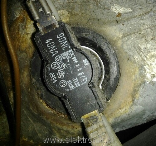

Prav rad bi vedel, kako so vezani kontakti termostata.
V hladni vodi imata sta priključka brez izolacije v stiku, tista z izolacijo pa nimata stika z nobenim drugim. Ne vem pa, če je to normalno stanje.

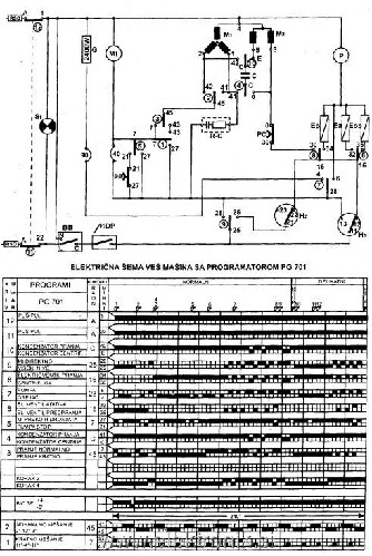

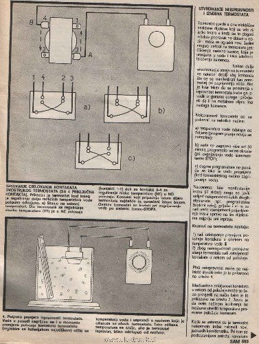

Mogoče ti tole kaj pomaga. Vem druga firma, princip delovanja je pa verjetno podoben.
Hidrostat ti dela? Pa kontakti v programatorju?

Hidrostat najbrž dela, saj vodo normalno natoči in tudi vrti (nastavitev na hladno). Za kontakte v programatorju ne vem, zato sem iskal shemo.
Ko sem zadevo spet vključil, da raziščem, je deloval. Morda je bil slab stik v programatorju.
Izgleda pa, da je termostat res takega tipa, kot v zgornji priponki. Visoko-temperaturni (90 C) kontakt (rjavi žici, priključka zgoraj na sliki) je normalno zaprt in vezan samo zaporedno z grelcem. Nizko-temperaturni (40 C) kontakt (bela in črna žica, izolirana priključka zadaj na sliki) je normalno odprt in vezan samo na programator. 90NC pomeni normalmente chiusa - normalno zaprt, 40NA pa normalmente aperto - normalno odprt, normalno pomeni hladno stanje.
Če prav razumem, programator ob čakanju priključi svoj motorček na NT kontakt in s tem čaka gretje do 40 C. Zanimivo, da ni kontakta za 60 C. Domnevam, da pač pusti grelec prižgan še nekaj časa, potem ko doseže 40 C. Pravo termostatiranje je samo za 90 C.
