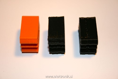

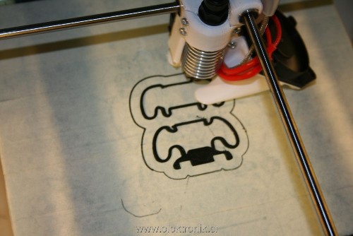

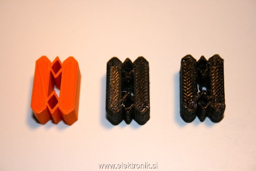

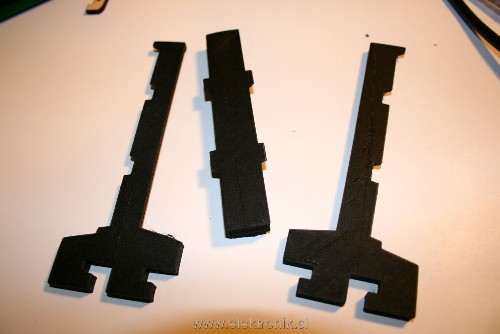

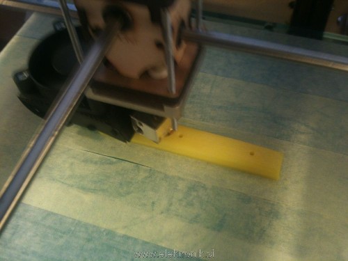

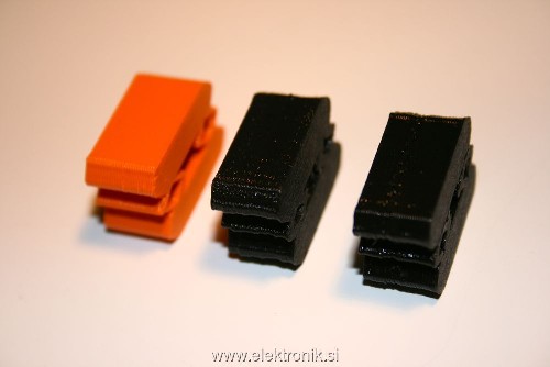

HEX-test
Majhen objekt za testiranje.
Desni kos natisnjen z slabo napetimi jermeni, sredinski z napetimi jermeni, levi pa narejen na Makerbot Replicator. Kvaliteta in natančnost sta povsem primerljivi, predvsem pa saj so deli na prototipu natisnjeni z dvakratno hitrostjo Repicatorja.
Hitrost: 120mm/s
Material: Črni PLA
Čas tiskanja: nekje 5min
 Velikost datoteke:  49.66 KB

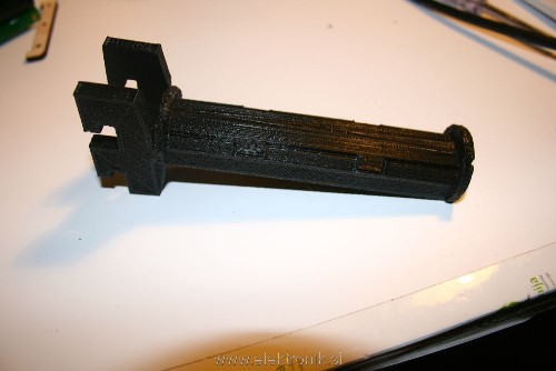

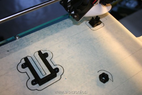

Nosilec za kolut materiala. Originalni leseni je predebel za kolute, ki jih imam.
http://www.thingiverse.com/thing:33495
Obnese se super, povsem preprosto do takšne modifikacije.
Hitrost: 100mm/s
Material: Črni PLA
Čas tiskanja: nekje 60min
 Velikost datoteke:  48.58 KB
 Pogledana:  20 krat
 Velikost datoteke:  51.67 KB
 Pogledana:  10 krat
 Velikost datoteke:  54.5 KB
 Pogledana:  25 krat

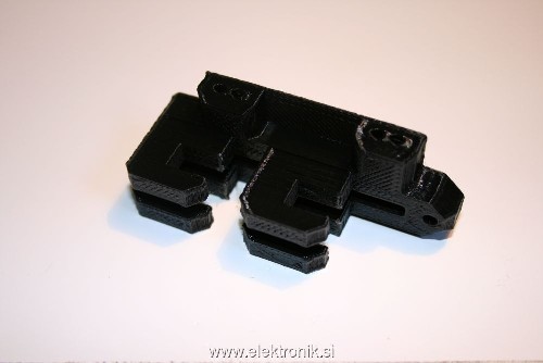

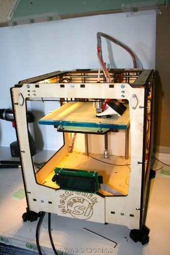

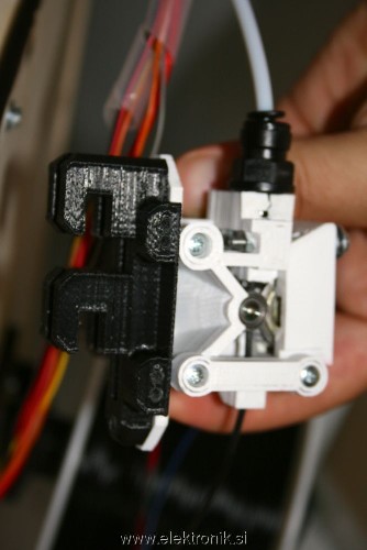

Nosilec za ekstruder. Naš ultimaker trenutno uporablja Airtripper V3 ekstruder http://www.thingiverse.com/thing:35404, ki pa ni primeren za montažo v obstoječe luknje.
Skonstruiral sem nosilec, kateri se zatakne v reže Ultimakerja, nanj pa se privijači Airtripper. Dodal sem še luknje na strani za montažo ventilatorja za hlajanje pogonskega vijaka in koračnika, da je material čim hladnejši. Navoji so vrezani neposredno v plastiko.
http://www.thingiverse.com/thing:126979

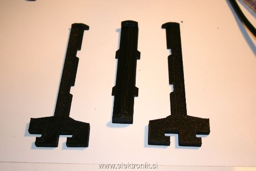

PrispevekObjavljeno: Sob Avg 03, 2013 8:48 am    Naslov sporočila:   Odgovori s citatom

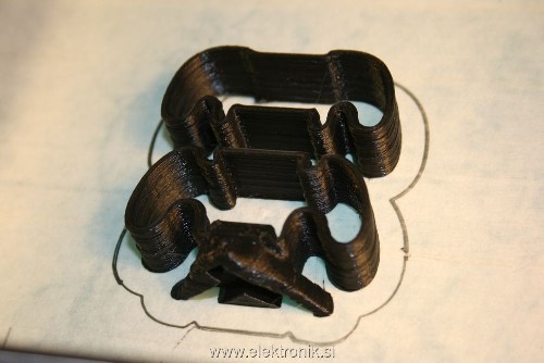

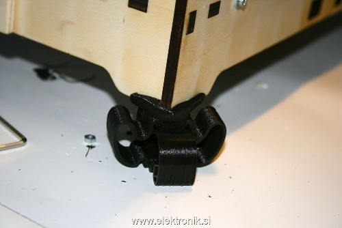

Vzmetne noge/blažilci za Ultimaker. Za boljši pretok zraka v spodnjem delu, kjer je elektronika in blaženje tresljajev/tišanje. Z temi nogivami opažam, da se tudi kvaliteta printov povečuje, saj se pospeški glave prenesejo tudi na ohišje in se ublažijo na nogah.
http://www.thingiverse.com/thing:90974
Hitrost: 100mm/s
Plast: 0.2mm
Material: PLA
Čas tiskanja: 45min po nogi

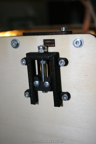

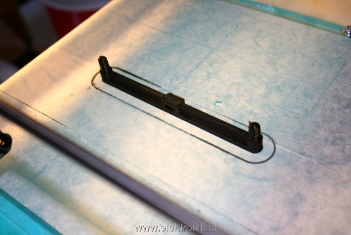

PrispevekObjavljeno: Sob Avg 03, 2013 9:43 am    Naslov sporočila:   Odgovori s citatom

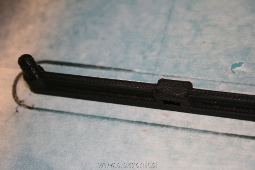

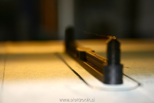

YAZA - yet another Z adjustment switch je proprost to vodilo z drsnim elementom za precizno pozicioniranje Z osi. V originalu se to izvede z pritrditvijo vijaka kar v les, vendar je malo težje to velkrat prilagajat za različne mize. Tale preprosta zadeva lepo reši problem.
http://www.thingiverse.com/make:42904
Hitrost: 100mm/s
Plast: 0.2mm
Material: PLA
Čas tiskanja: 31min za set vseh 3 delov
 Velikost datoteke:  69.85 KB
 Pogledana:  16 krat
 Velikost datoteke:  33.1 KB
 Velikost datoteke:  31.89 KB
 Velikost datoteke:  65.5 KB
 Pogledana:  23 krat

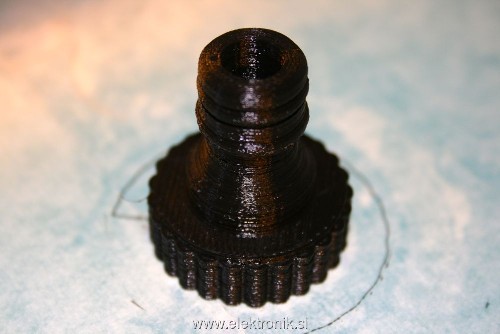

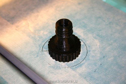

PrispevekObjavljeno: Čet Avg 08, 2013 10:07 pm    Naslov sporočila:   Odgovori s citatom
Spojka za vrtno cev. Preizkuše no paše in dokaj dobro tesni, če bi zamenjal natisnjeno tesnilo z gumjastim bi povsem zatesnilo.
http://www.thingiverse.com/thing:9596
Hitrost: 100mm/s
Plast: 0.2mm
Material: PLA
Čas tiskanja: 30min
 Velikost datoteke:  70.39 KB
 Pogledana:  11 krat
 Velikost datoteke:  58.11 KB
 Pogledana:  14 krat

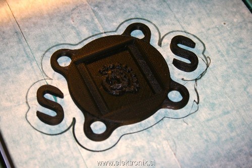

PrispevekObjavljeno: Čet Avg 08, 2013 10:10 pm    Naslov sporočila:   Odgovori s citatom

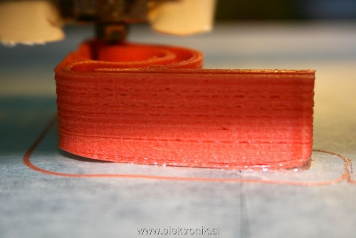

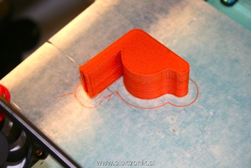

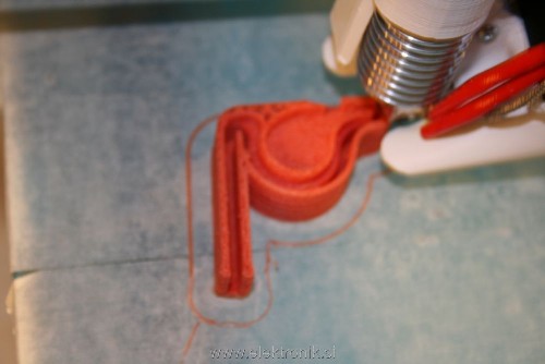

3 tonska piščalka. Žal ne deluje, saj ni bila zadostna kalibracija v času tiska in zrak uhaja pri stenah. Sedaj je že težava odpravljena, bom ponovil tiskanje.
Se pa zelo lepo opazi zvijanje ABSja pri tiskanju na hladno mizo, greta je v izdelavi trenutno.
http://www.thingiverse.com/thing:21188
Hitrost: 80mm/s
Plast: 0.2mm
Material: ABS
Čas tiskanja: 90min

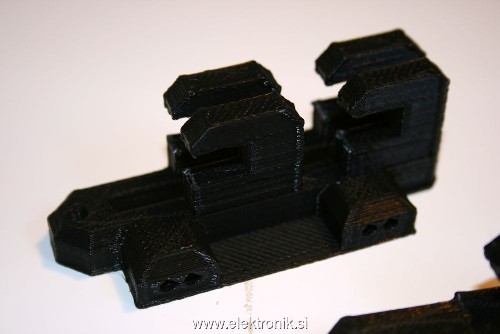

PrispevekObjavljeno: Čet Avg 08, 2013 10:15 pm    Naslov sporočila:   Odgovori s citatom

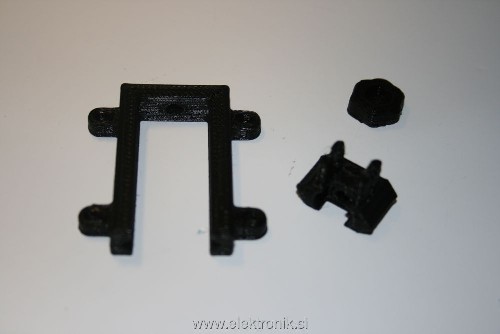

Napenjalni mehanizem za kratke jermene z premikanjem koračnih motorjev. Deluje super in izboljša delovanje.
http://www.thingiverse.com/thing:34785
Distančniki za koračne motorje, mnogo bolj trdna opcija kot kombinacija raznih podložk in lesenih delov.
http://www.thingiverse.com/thing:37318
Hitrost: 100mm/s
Plast: 0.2mm
Material: PLA
Čas tiskanja: 30min

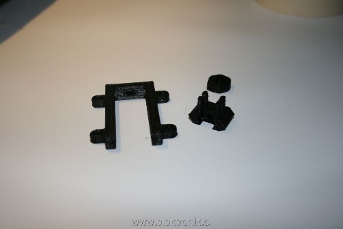

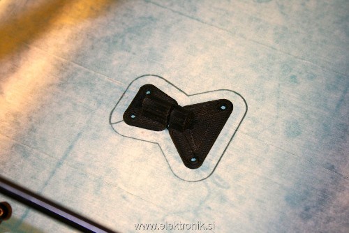

PrispevekObjavljeno: Čet Avg 08, 2013 10:24 pm    Naslov sporočila:   Odgovori s citatom

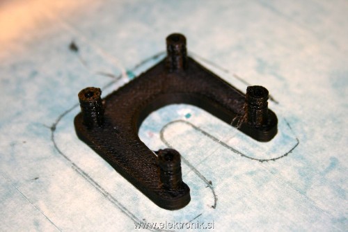

Nosilec za 3 točkovno pritrditev originalne Ultimaker mize z 4 točkovno pritrditvijo. Močno poenostavi poravnavo mize in s tem izboljša kakovost printov. Hvala za predlog na predstavitvi včeraj.
http://www.thingiverse.com/thing:129901
Hitrost: 100mm/s
Plast: 0.2mm
Material: PLA
Čas tiskanja: 20min
 Velikost datoteke:  72.99 KB
 Velikost datoteke:  42.15 KB
 Velikost datoteke:  61.59 KB

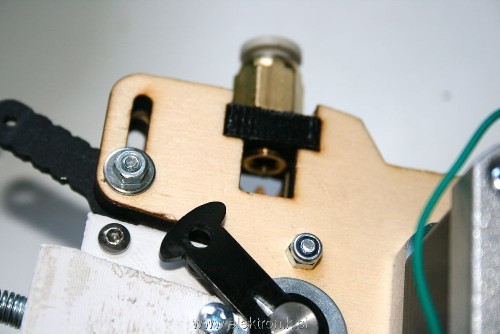

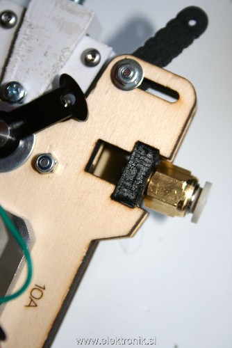

Matica a 3/8 inča push-fit konektor za 6mm bovden. S tem sem uspešno pritrdil tale konektor na original Ultimaker ekstruder.
http://www.thingiverse.com/thing:129903
Hitrost: 100mm/s
Plast: 0.2mm
Material: PLA
Čas tiskanja: 5min
 Velikost datoteke:  72.44 KB
 Velikost datoteke:  69.51 KB
 Velikost datoteke:  67.67 KB

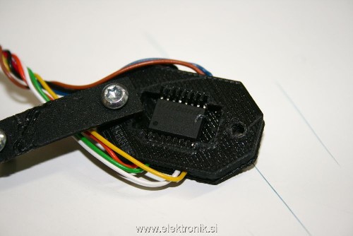

PrispevekObjavljeno: Pet Avg 09, 2013 2:01 pm    Naslov sporočila:   Odgovori s citatom

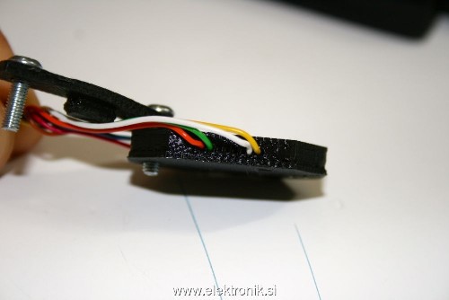

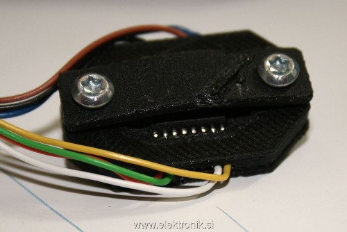

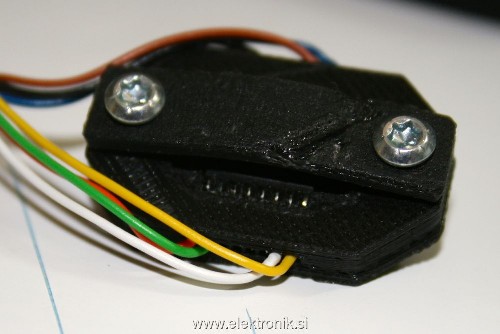

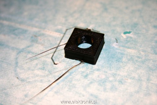

Prvi natisnjen izdelek namenjen za elektroniko, ki sem ga skonstruiral, natisnil in uporabil. SOIC16 300mil podnožje za programiranje čipov, kateri sestoji le iz plastičnega dela in nekaj pocinjenih žičk. Preprost, poceni in efektivno.
http://www.thingiverse.com/thing:130254
Ga že veselo uporabljam z BusPirate za programiranje flashev za WiFi routerje.
Nadgradnjo imam že zamišljeno za razne čipe, namesto žičk pa bi se dalo tiskano vezje uporabit.
Hitrost: 40mm/s (počasi zaradi zelo tankih sten med nogicami)
Plast: 0.15mm
Material: PLA
Čas tiskanja: 20min za oba dela

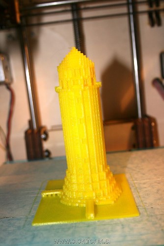

PrispevekObjavljeno: Tor Avg 13, 2013 8:48 pm    Naslov sporočila:   Odgovori s citatom

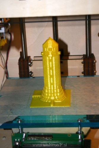

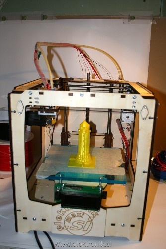

Natisnil Minecraft svetilnik, ima nekaj manjših previsov kar v zrah, ki so bili natisnjeni brez težav.
http://www.thingiverse.com/thing:34812
Hitrost: 100mm/s
Plast: 0.15mm
Infill: 20%
Material: PLA
Čas tiskanja: 3h
 Velikost datoteke:  88.65 KB
 Pogledana:  23 krat
 Velikost datoteke:  76.43 KB
 Pogledana:  16 krat
 Velikost datoteke:  71.74 KB
 Pogledana:  14 krat

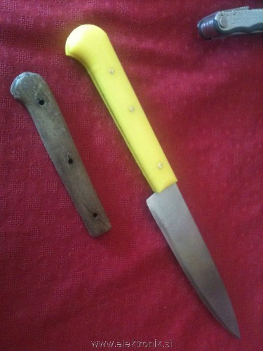

PrispevekObjavljeno: Tor Avg 13, 2013 9:06 pm    Naslov sporočila:   Odgovori s citatom

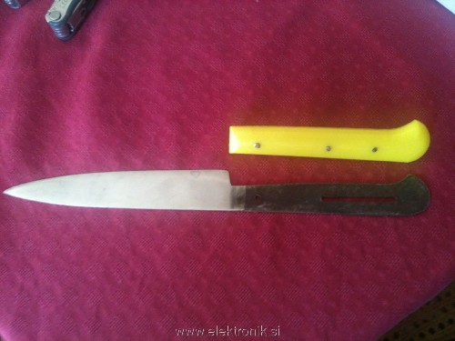

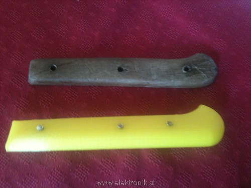

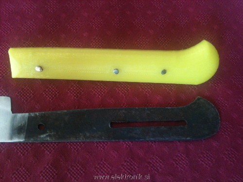

Leseni ročaj noža je razpadel, skonstruiral in natisnil plastično nadomestilo, deluje odlično.
http://www.thingiverse.com/thing:132887
Hitrost: 100mm/s
Plast: 0.15mm
Infill: 20%
Material: PLA
Čas tiskanja: 35min za vsako stran
 Velikost datoteke:  71.43 KB
 Velikost datoteke:  84.18 KB
 Velikost datoteke:  92.26 KB
 Velikost datoteke:  82.68 KB
 Velikost datoteke:  89.31 KB
 Pogledana:  10 krat
