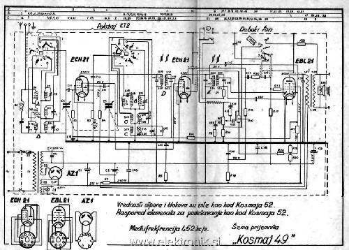

Pozdravljeni. Lotil sem se popravila starega radia Kosmaj 49. V njem sem zamenjal že zamenjan kondenzator, vendar radio ni imel sprejema klub dolgi anteni, nakar sem minus gladilnih kondenzatorjev ločil od ohišja kot prikazuje enopolna shema. Sedaj pa samo piska v zvočniku. Ali minus gladilnih kondenzatorjev mora biti ločen od ohišja? Na elektronkah je bila alu folija. Zakaj? Prosim za pomoč.

Brez osnovnega poznavanja delovanja elektronk boš radio bolj težko popravil. Bojim se, da boš kvečjemu še kaj dodatno prekuril in bo najbolje, če se povežeš z nekom, ki se spozna na elektronke. Minus gladilnega elektrolita je izoliran od ohišja, ker je na maso vezan preko dveh zaporedno vezanih uporov za pridobivanje negativne prednapetosti. Folija na elektronkah naj bi služila kot oklop proti motnjam. Glede na to, da to ni bilo narejeno v tovarni se mi zdi, da od tega ni bilo posebno velike koristi. V priponki ti pošiljam shemo aparata.
