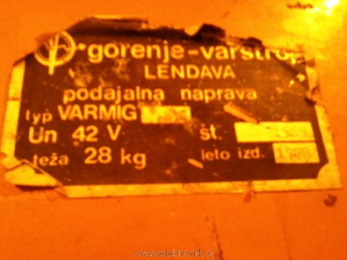

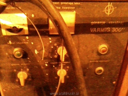

nedavno sam nabavil Varstroj Varmig 300 mig/mag aparat za varenje. Godina proizvodnje je 1978 Lendava. Težak je 250 kg masivnog kučišta na masivnm željeznim kotačima (napravljenim u postojni). Hoću reći da je izrada robusna po industrijskom standardu. Napravio sam nekoliko slika gdje su vidljivi detalji. Uglavnom impresioniram sam švasalicom u svakom pogledu i volio bih ga osposobiti.

Prekidaći:
glavni on/off
regulacija 4 ugrubo i
8 položaja fino reguliranje
32 ukupno |

250.25 KB |
0 krat |
Naljepnica na gornjem dijelu |
167.91 KB |
0 krat |

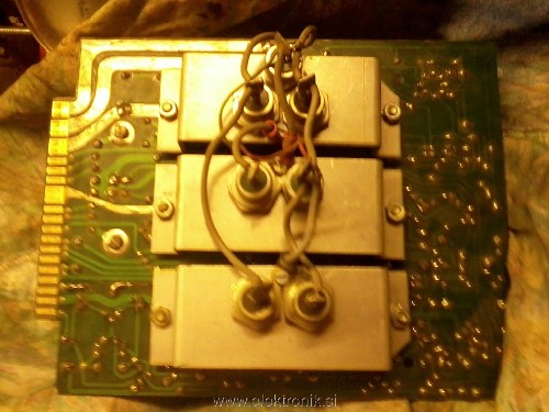

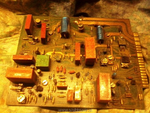

još nekoliko slika
Upravljačka ploća gorrenje 59838
(1 od 2)
prednja strana
dio koji se natakne u ploću sa potenciometrima |

Upravljačka ploća 1 od 2
od iza |
216.71 KB |
7 krat |

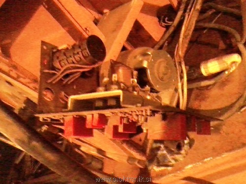

Upravljačke ploće, motor za žicu i elektroventil |
250.76 KB |
3 krat |

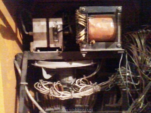

Diodni most, ventilator, trafo veći i manji.
Za ovaj manji trafo ne znam čemu služi. Predpostavljam da napaja upravljačke ploče za žicu. |

Ustanovio sam da je donji postroj ispravan u potpunosti.
Ono što me mući je kontrola žice. Na upravljačkim pločama sam promijenio kondenzatore, op amp(tba 221) našao sam nekoliko neispravnih bc237, i provjerio ostatak elemenata koji su ispravni.
Kad okrenem prekidač i stisnem taster na pištolju ukljući se sklopka na donjem postroju i ukljući se elektroventil za plin ali motor se ne vrti.
Uglavnom shema bi mi pomogla nevjerovatno mnogo.
Sad mi ne preostaje ništa drugo nego crtanje sheme i razumijevanje sklopa u potpunosti.

Svašta sam pokušavao, napravio sam čak i drugu ploćicu sa LM 358 i Bdv65 koja vjerovatno funkcionira super za slabiji motor.
Na mojoj pločici je falilo elemenata i nisam uspio dokučiti što zapravo fali.
Ono što sam naućio u svojim pokušajima da popravim kontrolnu jedinicu je:
TBA 221 je zapravo LM 741 a poboljšana verzija koja bolje radi je CA 3140
skupe put tranzistore BRY 39 možeš zamjeniti sa jeftinijima 2n6027 d
zamjena za 2n1711 je 2n3019
tristori tic 126 i bt152 funkcioniraju OK na mjestu SKT.
Nakon što sam zamjenio sve kondenzatore i pregorjele bc 237 tranzistore motor se je počeo vrtjeti bez da stisneš kontakt na pištolju a regulacija brzine preko potenciometra funkcionira i T3 2n1711 se grije. Tada sam odustao i odlučio poslati sve to u servis u Čakovec.
