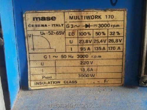

Imam starejši enofazni bencinski generator Mase multiwork 170, ki ima vgrajen varilni aparat.
Nekaj časa nazaj je odpovedal poslušnost. Na izhodu da par voltov napetosti

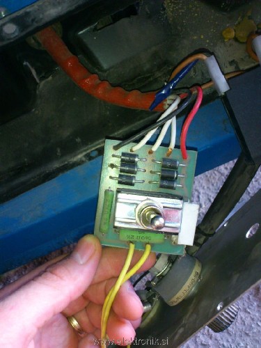

Prosim poglejte slike, kako to zgleda in če ima kdo kakšno idejo kaj bi lahko bilo narobe...
Hvala vsem
tiskana ploščica
stikalo za izbiro varjenje1, generator, varjenje2. V normalnem stanju so v funkciji samo diode..

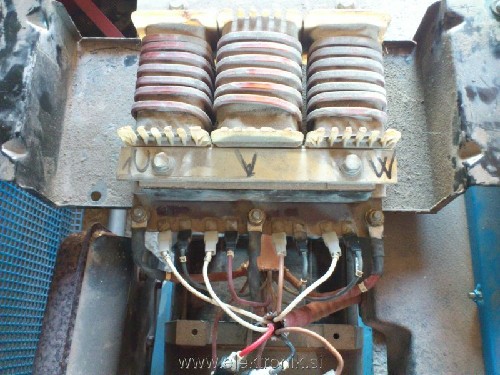

kabli iz agregata grejo na nek trafo |

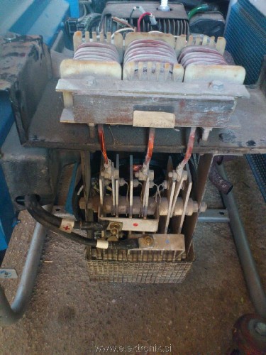

na zadnji strani je diodno polje za varjenje |

Na tisti plošči pa je najverjetneje zgolj usmernik za napajanje rotorskega navitja.

To si poizkušal s priključenim tistim vezjem na sliki, če ne poizkusi še z njim in poglej kaj se zgodi, ko zunanji vir odstraniš. Če pa si tako poizkušal že sedaj pa je napaka na vezju ali pa v napajalnem navitju na katerega je vezje priključeno.

poizkušal sem z priklopljenim vezjem (6 diod) zgleda da so ok...bi lahko bil problem tisti transformato na vrhu?
