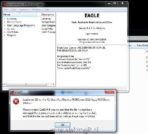

Pozdrav.
V Eaglu 5.4.0 bi rad odprl shemo, ki je bila risana v isti različici. Javi mi napako v priponki, mi lahko prosim pomagate da pridem do sheme, saj potrebujem bolj kot ne nujno.
Poskusil se tudi z 6.4.0 vendar ne odpre.
Prosim za pomoč
Pray Pray Pray Pray
LP Rok
PS: sicer kolikor imam jaz izkušnje z Eaglom se vedno rad upira glede odpiranja datotek.

Je bila datoteka izdelana s zlomljeno verzijo Eagla? Če da? Potem vso srečo.

CrackWare error.
Eagle zna kar lepo poskrbeti za take artefakte ja. Najbolj fajn je, ko porabiš celo noč, da namečeš na plato nekaj 100 elementov, shraniš in ko naslednji dan odpreš fajl, je vse razmetano do neprepoznavnosti.
Kot je napisal Highlag...veliko sreče.

Da bila je, in če jo odprem z isto verzijo? Čudi me da se to zgodi šele po tolikem času...vse projekte imam shranjene tako..ene odpre ene pa ne...

Fantje dela, sicer spet na zlomljenem Eaglu toda kar se mora se mora..

papagaj93:OK, in kaj si naredil?

skrekau Very HappyVery HappyVery Happy ker so bile ploščice večje kot je omejitev površine FREE Eagla, sem ga moral skrekati da sem lahko delal na večji površini, tak oda sem ga skrekal ponovno in dela.
