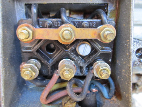

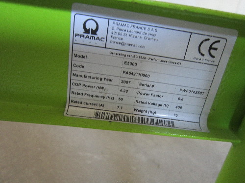

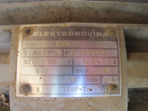

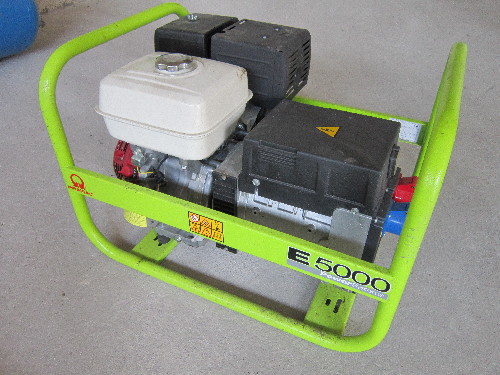

Imam trofazni agregat Pramac 5000, ki (naj) napaja krožno žago (cirkular) za drva, ki ima 3 KW motor in premer lista 45 cm
Problem se pojavi pri zagonu. Včasih se cirkular zažene, dvakrat je agregat ob zagonu cirkularja crknil.
Ta motor je zvezan v zvezdo, tako da start zvezda trikot ne pride v poštev, ali ne?
Kaj predlagate?
Imaš prav. Bolje je niti ne poskusiti. Vsaj ne v tej kombinaciji agregat-motor.

Težava, predvidevam, je predvsem v tem, da motor ob vklopu "potegne" precej višji tok od nazivnega (govorimo o večkratniku 5...7)

Sicer je generator na sliki videti v odličnem stanju pa vseeno.
1. Bencin je nov?
2. Svečka je v dobrem stanju (videz ni vse)?
3. Uplinjač je čist?
4. Morebiten podaljšek je usteznega preseka ter kar se da kratke dolžine in je v celoti razvit z morebitnega koluta?
Iz izkušenj povem, da zgoraj napisane zadeve, predvsem bencin svečka in uplinjač znajo povzročati težave pri trenutnih povečanih obremenitvah ob štartu naprav.

Glede na tablico na motorju delta 220 / lambda 380 mislim, da ta motor v našem omrežju (ali generatorju) dela samo v režimu zvezda.
Preglej stvari kot je napisal PZUFIC, mogoče za začetek poskusi z krožno žago manjšega premera. Ostale rešitve pa so dražje: mehak zagon (frekvenčnik), močnejši agregat, mogoče nekakšna mehanska sklopka, ki priključi krožno žago šele ko motor doseže nazivne obrate....

Zvezda/trikot na ta moror ne gre.
Na 380 V je mogoča le zvezda.
Trikot je mogoč na 220 V
Tako piše na tablici.
