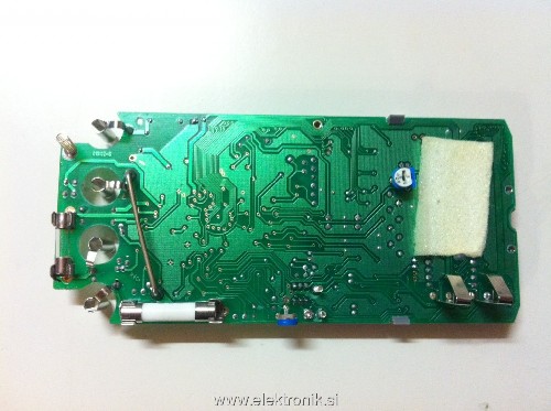

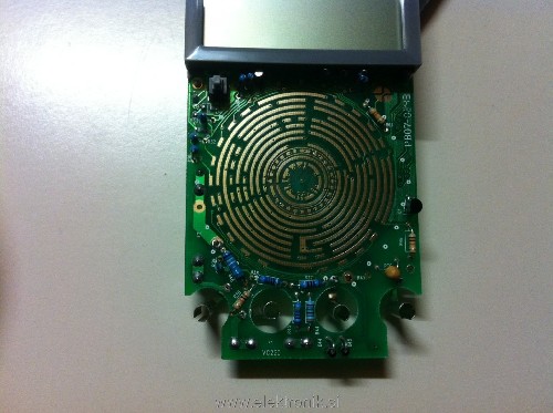

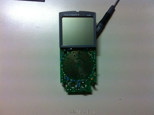

Živjo!
Imam VC220 multimeter in ko hočem merit izmenično napetost multimeter ne kaže pravilno. Na trenutke kar prikazuje neke brezvezne cifre, ko še nimam vezice nikamor povezane včasih kar prikaže za par sekund recimo 600V potem 573, potem 400, potem spet pade na 0 in tako malo. Ko ga priklopim na 230V nekaj časa lepo kaže napetost potem pa spet kar malo po svoje.
Ostale veličine multimeter meri pravilno
Na vezju nisem opazil kakšne deformacije elementov. Morda kdo ve, kaj bi lahko bilo narobe ?
Hvala za nasvete

Poskusi očistiti vse dele preklopnika z izopropil alkoholom ali neko drugo kemikalijo, ki ni preveč agresivna in ne vsebuje vode. Zaradi uporabe se preklopnik sčasoma umaže in zamasti in potem so vse sorte problemi.

Mogoče je baterije kriva. Confused

Baterijo moraš najprej preverit nato pa razstaviti aparat. Ker si to že napravil pa naredi kar ti je svetoval Azrael.

Včasih samo stik na konektorju varovalke. Očitno se tudi nemški desing ne more upirati prc šrotu.

Zamenjal baterijo ter spucal kontakte na preklopniku. Za enkrat kaže pravilo.
