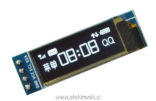

Za takšno miniaturo bi bil pa kakšen OLED primeren. Večji štos bo dovolj majhno napajanje vsega skupaj.

Think Kitajci pa že narejen ESP8266 modulček s tem displayem prodajajo. Še senzor in baterijo priključiš, ...

Tisti mali oled je odlicna izbira. Predlagam, da uporabis kak stm32, ki mu lahko clk navijes na kaj vec kot zmore avr. Sam to veliko ulorabljam in se odlicno obnese. Naredil sem tudi svojo gui knjiznico.

Glede displaja sem si premislil, lahko je OLED, ko sem pogledal cene, majhni sploh niso dragi. Delovalo bo v temperaturnem področju 15 - 35°C. Kakšen mikrokontroler in še kaj zraven rabim, pa ne vem.
