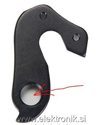

Kakšna je izvrtina za M10x1
Aktiv.: 70795.04
PrispevekObjavljeno: Tor Avg 27, 2013 2:12 pm    Naslov sporočila:  Kakšna je izvrtina za M10x1 Odgovori s citatom
 Velikost datoteke:  22.59 KB
skat
Pridružen-a: Čet 05 Mar 2009 12:10
Prispevkov: 402
Aktiv.: 2.03
Kraj: Ribnica
PrispevekObjavljeno: Tor Avg 27, 2013 2:16 pm    Naslov sporočila:   Odgovori s citatom
8,9mm
