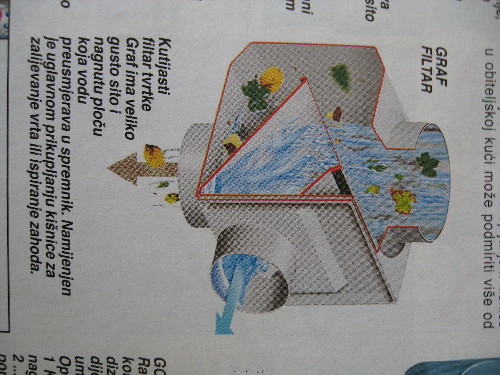

Kaj pa ta,ne vem če je v redu?
 Velikost datoteke:  3.15 MB
 Pogledana:  21 krat
