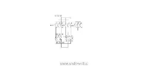

Motor poganja trobaten motor in ima posebej razbremenilni ventil. Freshman kako to misliš avtomatski preklop zvezda/trikot? Pripel sem shemo mi lahko poveste ali je prava?

Ja, vezava je prava, vendar je tu narisana samo moč, ne pa tudi krmiljenje kontaktorjev.
Bilo bi pa tudi dobro vedeti kakšen bo režim delovanja kompresorja. Kot je razvidno, to ni nek mali kompresorček in na takšnih velikih je delovanje izvedeno v smislu neprestanega delovanja in se glede na pritisk v rezervoarju krmili samo razbremenilni ventil. To pomeni, da ko je dosežen zgornji pritisk se odpre razbremenilni ventil in kompresor deluje "na prazno" (ne polni rezervoarja, vrti pa se). Ko pritisk pade na spodnjo mejo, pa se vklopi ventil in kompresor polni rezervoar. S tem se izogne pogostim zagonom motorja. Če pa dalj časa ni porabe zraka in s tem padca pritiska, pa se kompresor (motor) ustavi.

Ne morem odpret teh dodatek sem pa dodal svojo sliko ki sem jo malo preuredil ali bi bila ta vezava uredi ?
