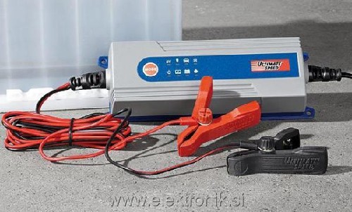

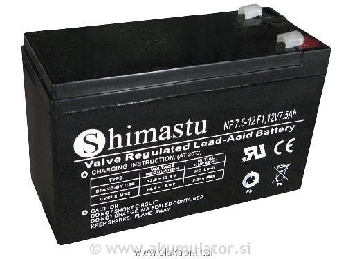

predelal sem ročno svetilko (xenon) in vanjo ugradil nov Akumulator 12V 7,5 Ah F1 Shimastu (AGM akumulator tak kot se ga uporablja za UPS-je)
akumulator sem polnil z polnilcem iz Lidla (nekje sem zasledil, da je primeren tudi za AGM akumulatorje)

popolnoma napolnjeni akumulator zdrži več kot pol časa manj, kot bi po izračunu moral zdržati.
Ali je možno, da ga polnilec ne napolni dovolj?
Ali pa je akumulator defekten
Kaj mi svetujete??
Potrebujem najbloj preprost polnilec, da lahko polnim ta akumulator.

Več problemov je možnih:
- Verjetno je praznilni tok dosti večji kot ta, ki je deklariran za 7,5 Ah (navadno 1/10 ali 1/20 C). V tem primeru gre več v izgube in tudi padec napetosti (notranja upornost).
- Lahko je slab akumulator: kako imaš rešeno zaščito pred preizpraznjenjem? AGM aku lahko relativno hitro uničiš tako, da ga preveč izprazniš, kar se pozna kot velik padec na kapaciteti (čeprav napolnjen še vedno nekaj časa drži napetost).
- Lahko polnilec odklopi pri previsokem standby toku in tako akumulatorja ne napolni povsem do konca. (vsaj pri litiju načeloma smatramo aku za poln, ko polnilni tok pade pod 1/10 začetnega polnilnega toka).

poraba xenon je okoli 30W se pravi da je praznilni tok <3A. To po moje ni preveč..
lahko pa da se je preveč spraznila...sicer xenon regulator mislim da odklopi pri 8V
misliš da je to prenizko?
sicer pa..ali je to sploh AGM akumulator?? ali je SLA??
nikjer nič ne piše

Slabe 3A je skoraj 1/3C, kar je hudo za mnogokratna praznjenja.
V cenenih UPSih sicer trpijo tudi 4C, ampak po nekajkratnih praznjenjih s takim tokom je stvar odpisana.
Pa 8V je definitivno prenizko. Že iz podatkov tvojega predlaganega regulatorja vidiš priporočeno 10.5V. V kolikor bi rad kaj koristnega naredil, boš moral lovit decimalke, ne pa ga sekat po 30%....

Ne razumem zakaj bi bil lahko <3A preznilni tok usoden, če pa v podatkih od takih akumulatorjev zaslediš da lahko prazniš tudi z več kot 40A...

Bi rekel, da je v tvojem primeru slab akumulator, verjetno poškodovan s preizpraznjenjem (11 V je nekje varna meja, kar je manj je lahko že kriza. 10,5 V je spodnja meja).
Če imaš možnost, se enkrat pripelji mimo Trzina in ga prinesi s seboj, pa ga vržem na analizator in bomo hitro videli, kako in kaj ...

Imam enak polnilec. Lahko potrdim, da vsaj moj primerek prekmalu prekine polnenje.
Izgleda, da se polnenje prekine, ko je dosežena določena napetost.
Izgleda tudi, da ne upošteva upornosti priključnih kablov. Pri polnenju z manjšim tokom (motor) malenkost bolj napolni akumulator.
Nazivna kapaciteta akumulatorja je za 10h, (ali pri slabših proizvajalcih 20h+) praznitev. Resni proizvajalci podajajo tabelo, ali graf Ah (I=konst.), oz. Wh (P=konst.) v odvisnosti od časa praznenja.

tako pa zgleda baterija

7.5A ima pri 20h praznjenju, torej s tokom 0.375A.
Pri tvojem praznjenju ima deklarirano pod 5Ah, torej že tretjino manj kot si pričakoval.
Če si ga pa naredil invalida s preizpraznjenjem pa zdrži še toliko manj.
Poleg tega si ga lahko šokiral s prevelikim tokom polnjenja.
Sicer si vsaj nekje skrben, pri skrivanju podatkov recimo. Konec sveta bi bil, ako bi izdal tok, s katerim polni tisto lidlovo polnilno čudo. Predvidevam da je vsaj 3A, še raje bolj proti 4A.
Če bi si prebral datasheet, bi ti bilo lažje, je notri marsikaj (pogrešam edino vzdržljivost kot št. ciklov v odvisnosti od toka praznjenja). Tudi polnilne/vzdrževalne podatke imaš.
Ampak nihče ga ni še serviral na pladnju, pa zato trdit da nikjer nič ne piše je res lahko, to pa drži...
Čeprav spet... da je VRLA pa piše na samem akumulatorju tako na veliko, da lahko prebereš s Concorde-a pri najvišji hitrosti... Dober pilot bi še max. tok polnjenja spotoma prebral...

poglej ni se ti treba razburjati...nič ne skrivam podatkov. če bi jih imal namen skrivati ne bi odprl nove teme, se ti ne zdi?..namen je da se it tega kaj naučim, da ne gre po zlu še kakšen akumulator...pomoje ta lidlov polnilnik ne polni s konstantnim tokom. Sam nisem šel merit toka pri polnjenju!
izbira "motor" je primerna za akumulatorje od 4ah do milim da 9ah...in mislim da takrat akumulatorja ne polni z 3A
pdf sem našel že zdavnaj, vendar je neuporabno vse razen grafa praznjenja (ostali podatki si napisani na samem akumulatorju)

Na spodnji strani sigurno ne piše tok, ki ga lahko pritisne polnilc?
Iz grafa praznjenja je razvidna tudi spodnja dovoljena napetost.
Pa kapaciteta v odvisnosti od praznilnega toka je tudi v dokumentu.

Če bi jaz logično sklepal, potem način "motor" polni z večjim tokom, saj imajo motorji AGM accu, avtomobili pa navadnega. Ampak, seveda, moral bi izmerit.
