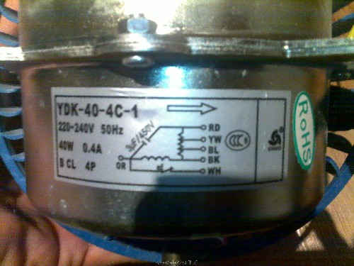

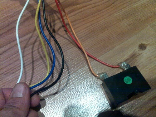

pozdravljeni.nov na forumu Smile
mislim, da sem v tapravem oddelku forumu...
se oproščam sem bol meglen v elektriki in el. shemah, pa če so še tako preproste.
torej rad bi povezal tale elektromotor na najpreprostejši način-torej direkt v vtičnico brez nobenih stikal al karkol
upam da mi lahko pomagate.
p.s. resnično uporaben forum.
 Velikost datoteke:  394.64 KB
 Velikost datoteke:  445.77 KB

Probaj belo in črno na 220V v vtičnico, ostale pa izoliraj. Če bodo dimni signali, izklopi Mr. Green Mr. Green Mr. Green

dela!
najlepša ti hvala in hvala temu forumu Smile
recept za katastrofo. Vsaj 2A avtomatsko varovalko daj vmes.

a je to kakšen ventilator za npr kuhinjsko napo ?
ker meni so zmontirali odsesavanje tako da dela na preklopniku na vseh hitrostih enako - na vso moč .
sem si že nekajkrat rekel da bom pregledal vezavo vendar samo takrat ko kuham Brick wall ko me moti .
že našel za klimo je

Bela je skupna preko termične varovalke, črna, modra, rumena, rdeča so različne hitrosti. Oranžna je skupna brez termične zaščite.

Tole je motor, ki je bil vgrajen v prenosno klimo...skoz njega teče osovina na obe strani...mel je ventilator na obeh straneh.
Sicer pa sem se na koncu odločil za drug motor in tega prišparal Smile
hvala vsem.lp
