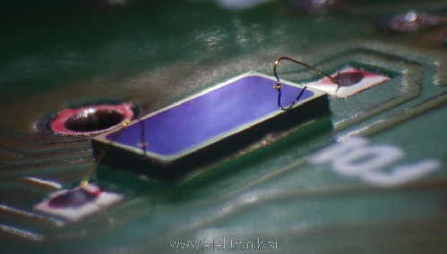

Bondiranje na spajko: Kot spajkanje na puding
Aktiv.: 70789.90
PrispevekObjavljeno: Tor Okt 08, 2013 10:39 pm    Naslov sporočila:  Bondiranje na spajko: Kot spajkanje na puding Odgovori s citatom
Fotodioda je cca. 3x1,2mm.

Lepo!
A-je-to! risanke torej niso bile zaman Wink
Iznajdljivo, vsekakor Very Happy
Tomazp
Prispevkov: 559
Aktiv.: 2.64
PrispevekObjavljeno: Sre Okt 09, 2013 7:58 am    Naslov sporočila:   Odgovori s citatom
Precizno delo. In kako tanka je žička?

Koliko toka pa to prenese?

Ravno se ubadam s podobnim veseljem..ohišje, ki ima "ptich" med kroglicami 300um in premer kroglic 140um..seveda gre skozi reflow! Mr. Green O tem, da so spodaj 100um vije niti nebi zgubljal besed Think
Je pa res zanimivo kaj vse se da delat Idea
