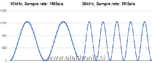

Ker mi je pred časom osciloskop odšel v večna lovišča sem se odločil da Arduino Due spremenim v poceni osciloskop z vzorčenjem 1MSPS:
http://frenki.net/2013/10/fast-analogread-with-arduino-due/

Naslednja faza bo pošiljanje podatkov preko UDP porta in risanje na zaslon v browserju. Smile
Lp, Frenky
