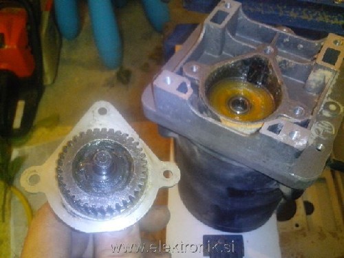

Danes je mojemu sinu ob žaganji deske le to stisnilo, ob tem pa je cirkular začel nenormalno glasno ropotati. Pomislil sem na ležaje, čeprav se mi je zdelo preglasno.
ko sem ga razdru in razstavil motor, sem ugotovil, da ta zvok prihaja iz zobniškega prenosa, saj z odstranjenim prenossom teče lepo tiho in mirno, z prenosom pa je že ob praznem teku zelo glasen (brez kline). Na pogled zobnika nista obraljena, vsaj za moje oči ne, a izvor hrupa je v njem, ker lažaji so čisto tiho in brez lufta.
Prenos je viden na spodnji sliki.
Vprašanje: Je mogoče dobiti take zobnike nove, če je sploh smiselno, glede na to, da so novi podobni cirkularji (in boljši) nekaj nad 100€ ?
Če da, kje v Ljubljani bi dobil taka zobnika?

Zadnjič sem bil prisoten ob pregledu podobnega prenosa za namizno krožno žago. Vse je bilo kot novo vključno z zobnikom le osovina je bila zvita. Sindromi so bili enaki. Je bilo pa malo zvito in se ne opazi takoj. Daj v vijačnik pa zavrti pa boš videl, če je to to.
Glede rezervnega dela pa preveri na uradnem servisu, če je napisan v navodilih. S temi namiznimi krožnimi žagami je pa malo denarja malo muzike. Imam namreč podobno zadevo. Laser, je neuporaben, ščitnik in zagozda pa prav tako. Prvo, kar je potrebno narediti pa je zamenjati tisto nič vredno ploščo s kakšno boljšo, potem se pa reže, razlika je več kot očitna.

Meni se je lani zgodil isti slučaj, skrivilo je os. Ni se splačalo popravljati, sem raje kupil novo žago
