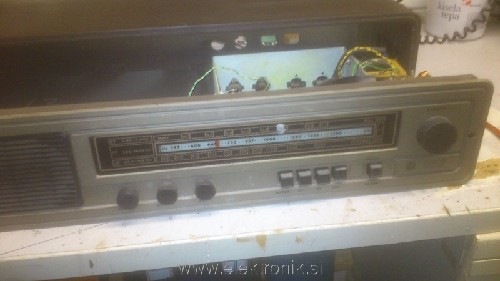

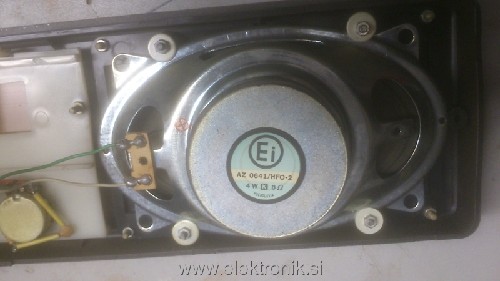

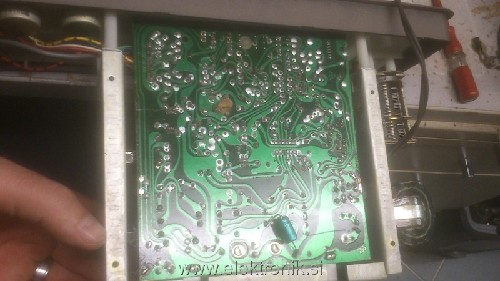

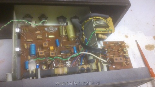

ravno sem priklopil "rešeni" star Ei radio, ki bi sicer romal na odpad, pa sem tudi sam ugotovil (kot tudi lastnik), da izredno slabo lovi FM postaje....Četudi ga priklopim na daljšo žico, pa tudi vse spoje od original antene sem pogledal in prešlatal, pa nič.
Ima kdo kakšno izkušnjo, kako bi lahko izboljšal sprejem ?
Saj je smešno, da živim v Ljubljani in na med 88-108Mhz skoraj nič ne najde Sad
Drugače je zelo lep in bi ga bilo škoda...

A si se kaj z izvijačem igral po nastavljivih kondenzatorjih in tuljavah? Si kaj premikal, jih vrtel? Rolling Eyes

Lahko je tudi kak transistor hin. Niso notri AF106?

Aljoš: popolnoma nič se nisem dotikal. Samo odprl sem ga in pogledal, da nima original antena (ki je skrita po obodu zadnjega dela ohišja) kakšen hladen lot. Pa sem ga še na kompresor mislil spihat, a je popolnoma čist od znotraj...
Laura: Bom pogledal na ploščo, če je kakšen. A je tak?: http://www.radiomuseum.org/tubes/tube_af109.html

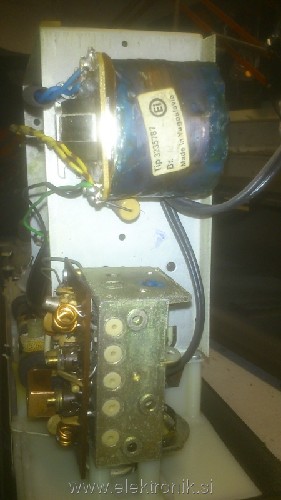

FM del je tista "škatlica" zraven transformatorja. Tam poglej označbe transistorjev. Jih je pa treba seveda tudi preverit.

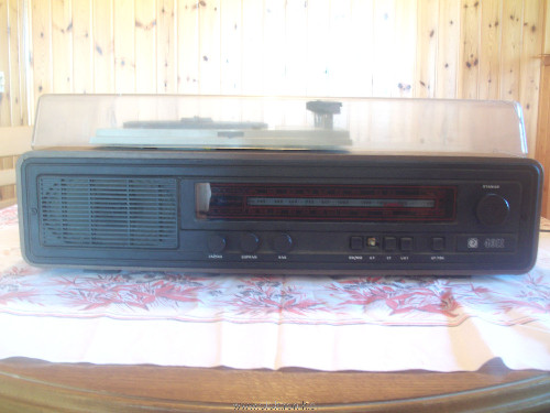

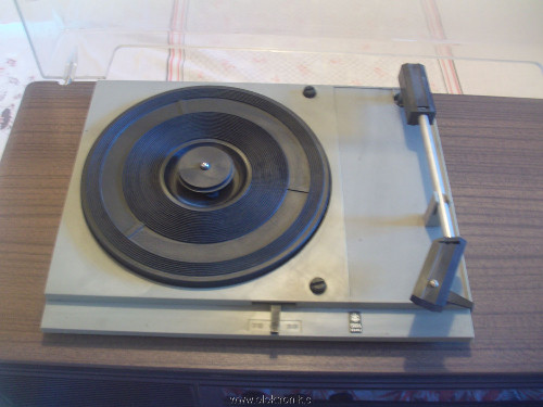

V posest sem dobil radijski sprejemnik, kot je v naslovu te teme, vendar ima vgrajen gramofon proizvajalca Isk*ra. Radijo deluje normalno, manjka mi pa igla za gramofon. Ali mogoče kdo ve, kakšne igle so bile uporabljene na teh "stružnicah",
mogoče če se jih še dobi?
