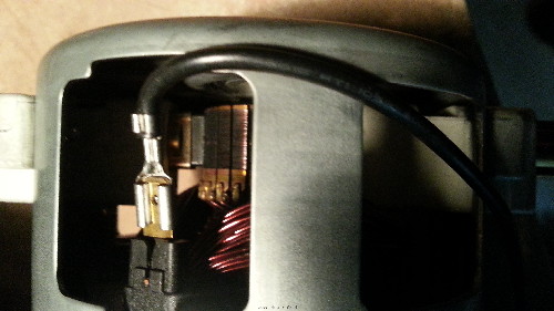

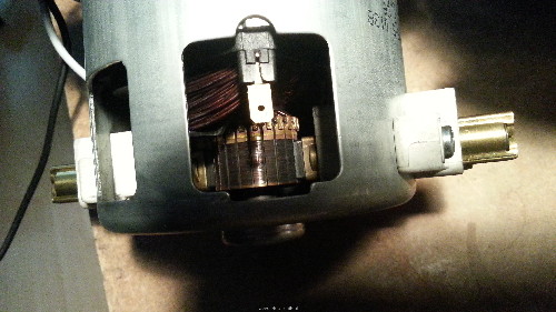

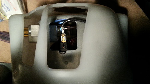

PrispevekObjavljeno: Pon Nov 04, 2013 4:04 pm    Naslov sporočila:   Odgovori s citatom
Ja motor je Domel 462.3.575-5.
Po zadnjim testu - se kar iskri. Kaj je potrebno počakati, da se krtačke uležejo ali čiščenje ?
Na drugi sliki se vidi iskrenje.
