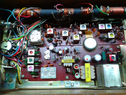

Ker je oživljanje starih dobrih stvari lepa čednost k prakticiranju in širitev obzorja. Vedno če je kaj zanimivega stvar skušam oživiti in kar se da povrniti nekdanji lesk..
Ali je naprava npr. radio velik ali majhen ni pomembno. Pomembno je veselje do dela tudi če je nedelja..

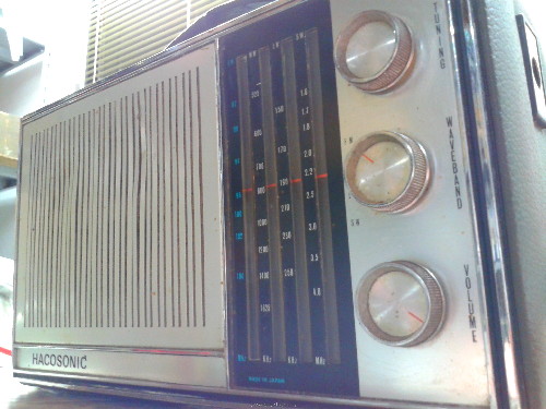

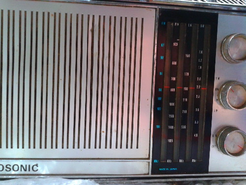

Sem dobil majhen tako ne prevelik sprejemnik takratne sedemdeseta leta. Kot tranzistorček široke potrošnje. Made in Japan. Nič posebnega škatlca lesena,usnje pa tri knofi. Saj veste zgodnja sedemdeseta.
Nič posebnega bi rekli. Ampak takrat še v portable zadevicah niso šparal. To mi je všeč. Razen da se da ga poštimat( glavna napaka FM ne deluje) . Je vsaj elektropeš sistem brez mikro icjev. Torej stoenkastil kot bi rekli serviserji, hi.
Sem se ga šele lotil. Skoraj celo leto ležal na polici in čakal današnjega zame prostega dne. Whistle ..

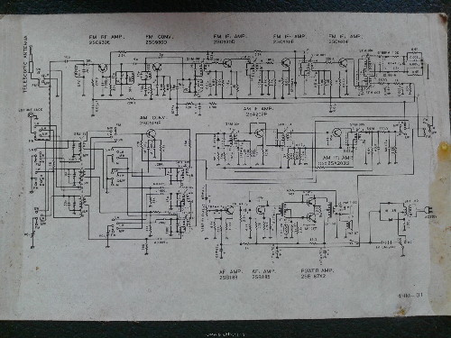

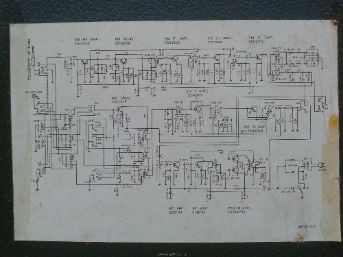

Ima nalepljeno shemo in nisem toliko študiral. Dokler se nisem maloprej zatopil v stvar. Glej ga zlomka. Za široko potrošnjo je aparat grajen skoraj še na predobri ravni.
Na shemi je FM do ratio diodnega faznega demodulatorskega detektorja, ter AM do klasičnega eno diodnega detektorja vsak svoj sprejemnik. Ni kombiniran AM,FM z istimi tranzistorji. Tak način je danes bolj luxus ..Je pa boljši sprejemnik od kombiniranega se razume.
Za uglaševanje je to bolje. Ni vpliva en z drugim.Skratka bolj specialno, če je vsak zase am,fm krog. Seveda danes na račun cene izdelka ne pride v poštev..Takrat pa navaden prenosni radiosprejemnik si je zaslužil štancano šasijo, cel kup elementov, fejdrčev, kvalitetnih stikalc, kovinskih koleščkov za prenos vrvice itd.
Tako da se ga samo malo" podesi".
Zato so take stvari vredna truda..stem ob drugem delu spoznavate razvoj in tehniške rešitve. Pa še in še. Vseeno je rezultat, da bo ta Japanac bolje lovil od sodobnega Kitajca Silenced . Pa se lotimo tega Fmja ..potem še kak elkič .
Bo pa kakega znanca razveselil. Važno da nekaj brkljamo ob takem vremenu. Pa kaj napišemo še tukaj za druge ljubitelje tehnike..

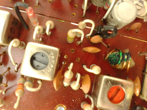

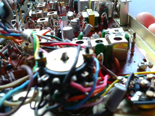

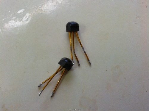

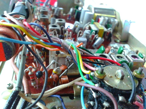

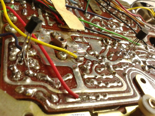

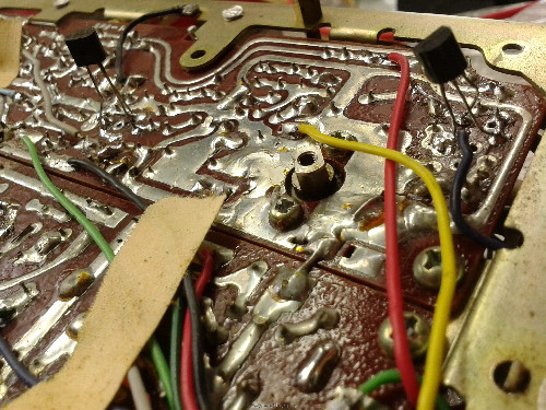

Kot sem dejal je glavna okvar da na FM področju ni dal ne glasu, ne značilnega vodnega šumenja with noice. Napaka po merjenju napetosti tranzistorjev hitro odkrita. V medfrekvenčnem ojačevalniku je bil okvarjen 2SC930 . Po menjavi je sprejem bil čist vendar gluh neobčutljiv. Slišane le močnejše Fm postaje. Antena gluha..po malce meritvah ter pogledu sheme( več kot dobrodošla) še poskusno menjavo predojačevalnega v tunerju 2SC930 spet v polno signali zaživeli.
Ker seveda 2SC930 (SANYO) nisem imel pri roki. Sem preizkusno spodaj zaspajkal BF 254 tudi BF255 preiskušeno! In po podatkih se v praksi pokazala več kot odličen komaktibil ,seveda..Pazit na raspored nožic! c,e,b.
Tako je treba tudi delat (mala smernica) . Kadar popravljamo občutljivo štampano pločo Wink
Ter predvsem zaradi tega kadar preizkušujete učinkovitost primerjalnosti z drugimi tipi.
Ko ste s stvarjo na tekočem grejo elementi z vrha dol (pazit zrcaljenje) ..Saj v nasprotnem še trikrat z vrha pulite tranzistorje ven..Lahko vseskupaj precrto vržete samo še v smeti. Tako pa po odpravi glavnih napakc samo še malo podesite,pošminkate,še poljubček,čuška..in noben ne opazi, da sploh je bil kdaj popravljen. Seveda v zvoku še najmanj. To je bistvo! Kvaliteta. Tudi tukaj je to ob bok prakse in potrjevanje prebiranje teoriji.

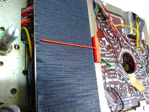

Hočeš nočeš (ni ravno v veselje ) razdirat vrvico skale. Zato ker je brezhibno vpeta. A tunerji za FM so seveda karseda blizu vrtljivega kondija.
Torej pod obračalnim osovinsko kolo "jermenico".
V takem primiru, če nimate servisnega priročnika tukaj ne pomaga pamet.
Da ne porabite cel mesec kako skala skupaj gre. Preden razdirate obvezno pod roke kos papirja ter svinčnik. Skicirat plus detajlizirat potek skale,število ovojev ,vrvica not vrvica ven itd. Ni treba potem brige ne pameti..Po opravilu spravite skalo hitro na mesto in se raje posvetite naslednji elektronski zadevici.
Pomembno. Nikoli ne vrtite v slepo MF trafotkov,trimerjev..vse to je v fabriki poglašeno. Vsaj če je originalno pred kvazi mojstri aparat. Prvo naštudirat kaj je vzrok.
Velja kot nasvet. Tudi zaradi hitrejšega in učinkovitejšega popravila..Tako mimogrede Silenced
