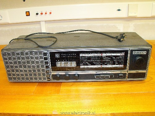

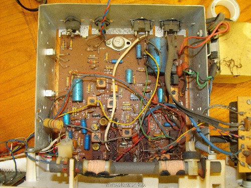

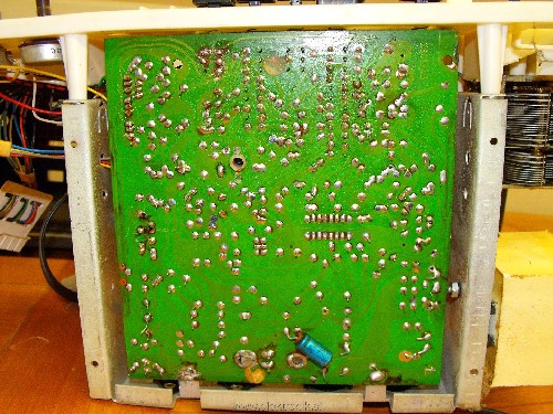

Sedaj sem malo bolje stestiral in reagirajo vsi potenciometri, samo zvok je še vedno enak, če pa malo bolj povečam glasnost, začne pa iz zvočnika "prdeti"( nevem kako se naj izrazim) sliši se kot bi bas hotel nekaj spraviti iz sebe.. Potem sem pa zadevo odprl in malo pregledal vezje, zanimiva mi je robustna izvedba. Se pa vidi, da je bilo vezje že nekaj popravljano in to šalabajzarsko! Sploh tranzistor AD415(slab stik z kolektorjem). Prvo žrtev sem že opazu, edini kondenzator na spodnji strani je spusto dušo.
Ima mogoče kdo shemo tega radia? Sicer datasheet čipa TBA570A bolje bi blo če bi mel original shemo.
Verjetno bom prvo polotal hladne lote in menjal uničen kondenzator.

Radio dela. Zamenjal sem vse elektrolite, zvok mi še ni bil čisto všeč kot ga bi nekaj dušilo, pa potenciometri so malo nagajali. Sem razdrl potenciometre in jih temeljito očistil s kontakt sprejem, seveda sem tudi tipke in stikala našprical. Zamenjal sem pa še predojačevalni tranzistor, ki je bil v originalu BC182A z BC547B, ki je podobnih karakteristik, razlika je samo v tem da je BC547B delan za večje napetosti, disipacijo toplote in ima malo večje ojačanje. Ostal mi je še pa eden problemček zvočnik ob povečanem basu poka kot da bi se zatikala tuljava. Sem probal z drugim zvočnikom(stolp) in igra fenomenalno.
