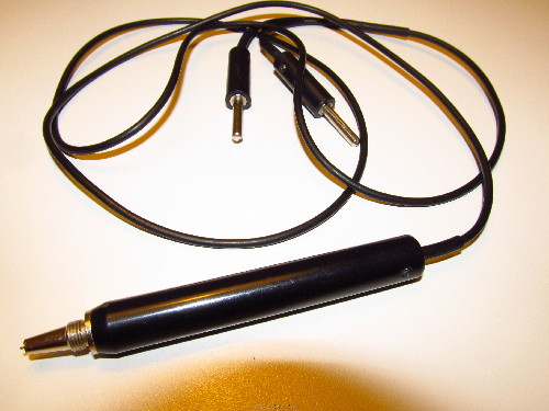

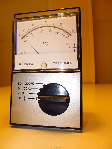

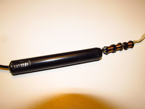

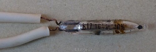

dobil sem merilni instrument ISKRA termomer 1, vendar sta merilni sondi poškodovani in sta neuporabni.
Če kdo od uporabnikov foruma ve, kje bi dobil uporabni merilni sondi ali če jih kdo proda jih z veseljem odkupim Whistle !

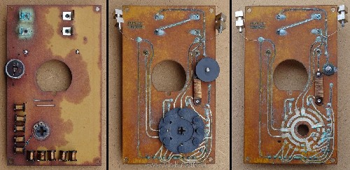

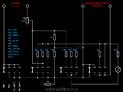

Shema Termomera 1 i merilne sonde. Moj primjerak Termomera ima uništena tri otpornika tako da za njih ne znam vrijednosti:
https://www.crowave.com/blog/2023/03/08/termometar-iskra-termomer-1/
