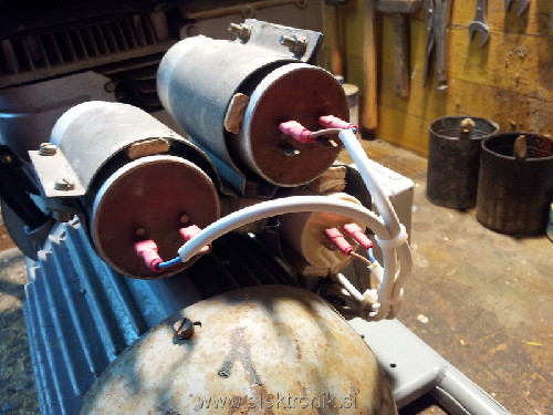

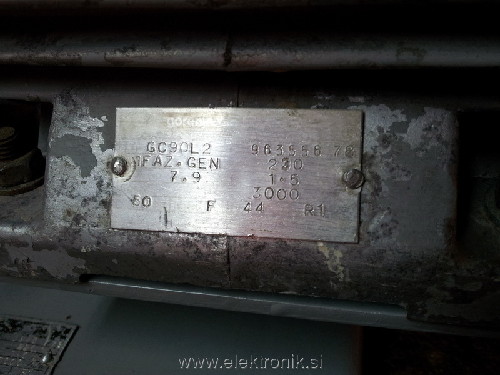

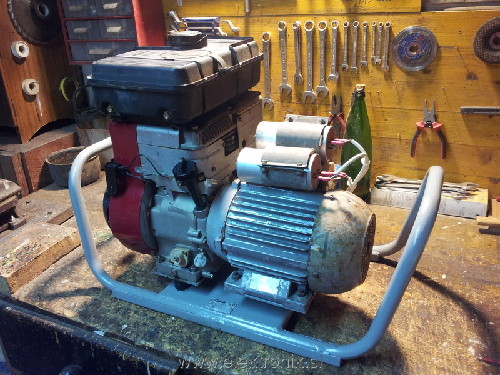

Pozdravljeni.
Ima zanimiv problem z agregatom. Njegova moč je 1.5 Kw. Zadeva lepo deluje če na njega priklopiš 200W žarnico in 500W vrtalko, pa verjetno ostane še kak Wat moči.
Ko pa sem priklopil zmrzovalno skrinjo je pa zadeva pokleknila. Ni več proizvajal elektrike. Sklepam da se mu je porušilo magnetno polje.
Mogoče kdo ve kakšni kondenzatorji morajo biti na njem. Sedaj so trije, ker so tudi v originalu bili samo ne vem kake kapacitivnosti so bili, ni bilo razvidno. Jaz sem namesti kar kondenzatorje od pralnega stroja in sicer 2 X 16 : mi faradev in 1 X 14 mi fradev. Sklepam da je tukaj notri problem.
Hvala za informacije.

PrispevekObjavljeno: Čet Nov 14, 2013 9:55 pm    Naslov sporočila:   Odgovori s citatom
Nesi ga na servis kjer ga bodo popravili do drugega tedna za €
Tam bodo na vtičnico priključili 12v za par sekund in bo delal Wink
Lahko pa poizkusiš tudi doma in bo prav tako delalo - pa še zastonj bo Dancing
Kondenzatorje bi bilo pa za preračunat in kupit nove (glede na slike)
LP Robert

PrispevekObjavljeno: Čet Nov 14, 2013 9:57 pm    Naslov sporočila:   Odgovori s citatom
Mogoče ima skrinja prevelik zagonski tok.

PrispevekObjavljeno: Čet Nov 14, 2013 10:24 pm    Naslov sporočila:   Odgovori s citatom
robert je napisal/a:
Ne vem zakaj bi ga priklapljal na 12V, kaj ima to pomen?
Shocked
Kako se pa izračuna kapacitivnost kondenzatorjev? Mr. Green

Andrej64 je napisal/a:
Mogoče res, samo 1.5Kw bi pa ja moralo zadostovati. Je pa res da je skrinja starejšega tipa Very Happy
Aktiv.: 32.59
PrispevekObjavljeno: Čet Nov 14, 2013 10:49 pm    Naslov sporočila:   Odgovori s citatom
Ne spoznam se na asinhronske generatorje, vendar če prav razmišljam zunanja napetost v tem primeru ne bo nič pomagala oziroma vsaj ne trajno. Namreč rotor verjetno ni magneten, oziroma nima nikakršnih magnetov. Če sem brcnil v temo naj me kdo popravi.
Poudarim pa naj, da morajo biti kondenzatorji delovni in seveda prave vrednosti.
Zagonski tok kompresorja, je pa vsekakor lahko problem.

PrispevekObjavljeno: Čet Nov 14, 2013 11:12 pm    Naslov sporočila:   Odgovori s citatom
darkdog je napisal/a:
Tako mu dodaš nekaj magnetizma v rotor - dovolj, da se zbudi Wink
Nato ga vžgeš in se namagneti kakor je treba.
Poizkusi - meni je vedno delovalo razen, če ni bilo res kaj prekurjeno.
LP Robert

PrispevekObjavljeno: Pet Nov 15, 2013 6:58 pm    Naslov sporočila:   Odgovori s citatom
Robert ima prav to je načinza vzbujanje remanentnega mognetizma v rotorju menim da so kondenzatorji premajni .Po mojem so orginal 3x20 ali30x25mikro f vezani so vzporedno lp

PrispevekObjavljeno: Sob Nov 16, 2013 9:19 am    Naslov sporočila:   Odgovori s citatom
zagonski tok komresorja je zelo velik 15x- 20x nazivnega toka,
kolikšna je napetost pri zagonu komresorja , če preveč pade komresor ne potegne
agregat ima vzbujanje z remanenčnim magnetizmom, odvisno koliko kw toliko uF,
obrati in frekvenca. Žarnica ni toliko občutljiva na frekvenco, vrtalni stroj pa tudi prebavi nihanje frekvence in napetosti

PrispevekObjavljeno: Sob Nov 16, 2013 12:28 pm    Naslov sporočila:   Odgovori s citatom
Si mogoče izmeril kapacitivnost originalnih kondenzatorjev?

PrispevekObjavljeno: Tor Nov 19, 2013 9:22 pm    Naslov sporočila:  Induktivno breme ni za tovrstne agregate Odgovori s citatom
Zaradi določenih fizikalnih zakonitosti tovrstni agregati ne prenašajo najbolje induktivnih bremen. Problem je podoben kot problem zagonskega momenta pri enofaznem asinhronskem motorju. v Obeh primerih se da problem vsaj delno rešiti z izbiro ustreznih kondenzatorjev.
V praksi zgleda tako, da agregat zaženeš na prazno, ko se napetost vzpostavi (zasveti lučka ali pa jo pokaže vgrajen V meter) vklopiš 200W žarnico, šele nato pa zamrzovalno skrinjo ( ali dve). Na ta način smo že večkrat hladili pijačo na gasilski veselici!
