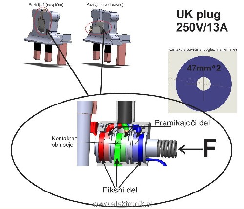

sodelujem pri projektu modifikacije UK priključka in vtičnice. Kabel iz priključka naj bi se zarotiral za 90°. Da bi to dosegli smo izdelali poseben mehanizem kjer kontakt zagotavljamo z šestimi diski. Ker diski drsajo med seboj (obraba), naj bi za kakovostnejši kontakt poskrbela vzmet, katera diske tišči skupaj. Gledal sem po priročnikih pa nisem našel primerov za izračun določene situacije, zato se obračam na pomoč na forum.
Priložena skica za lažje razumevanje.

Jaz bi rekel, da bi bilo bolje zadevo v praksi izmeriti. Vse je odvisno od materiala diskov.
Narediš prototip z možnostjo nastavljanja sile vzmeti. Kontakte obremeniš na predimenzionirano vrednost in meriš padec napetosti. Upoštevaš še faktor obrabe ali najhujši scenarij gretja vtikača zaradi slabega spoja.
Sila vzmeti na kontakte tako pripomore k večji obrabi in težji dinamiki.
Jaz bi experimentiral.
lp, ElGrigon

ElGrigon hvala za nasvet. Diski bodo najverjetneje bakreni. Ker je projekt še v fazi virtualnega razvijanja in prototipiranja, bi že v tej fazi radi dobili vsaj približno, vendar z izračuni podprto velikost sile. Naslednja možnost in korak pa je seveda preizkušanje v praksi.

Če lahko pristavim piskerček: Nekoč sem popravljal fen (ali nekaj podobnega frizerskega), ki se mu je kabel tudi prosto vrtel.
Narejen je imel pa malce drugače: Centralni vzmetni kontakt (podoben kot pri avtomobilskem cigaretnem vtikaču), drugi drsni kontakt pa je bila vzmet (dokaj podobna kot obroček za ključe), ki se je lahko prosto vrtela na kovinskem valju.

Jaz bi rekel, da je sila lahko tako velika, da ne poškoduje bakrenih oz. prevodnih površin (dopustni površinski tlak).
Če je trenje preveliko (vendar v dopustnih mejah) se da verjetno rešiti s kakim mazivom.
Sila, ki bo manjša bo verjetno podaljšala življensko dobo spoja, bo pa električno gledano slabša.
Odvisno od tokov ki se bodo prenašali in koliko zgibov je predvidenih v življenski dobi izdelka MTBF .
Poskusite pomisliti še v smeri brona ali kombinacija bron baker
da boste zglob certificirali boste kakorkoli mrali narediti napravo ki bo testirala
zgibanje ( obremenjeno s tokom ali ne )
ponavadi se take zglobe ne dela s vzmetmi temveč s peresi , ki pa morajo biti
ustrezno elastična in nizke upornosti

Kaj pa kontakt kolektor in krtačke. Kakšna sila je potrebna ti lahko povejo proizvajalci.

Glede na to, da 90 stopinj niti ni tako veliko, bi šlo tudi z lepo speljano zanko iz finožičnate pletenice (LYCY) kot pri ščetkah od motorjev.
Zadosti dolga zrahljana pletenica pride navpično dol, gre 3 kroge okrog osi in se nadaljuje na vzvod. Dobijo se tudi izolirane pletenice.
In ker mora biti zadeva mehansko stabilna v obeh stanjih, med preklapljanjem pa električen stik ni potreben, bi bilo zanimivo preučiti tudi klecno stikalo. "Po novem" bo pač napetost na preklopnem vzvodu in večji bo kot preklopa.
No, spodobilo bi se, če bi tudi vzmet malce več prispevala k toku skozi mehanizem.
Če bi se vzmet nahajala pod kotom 45 stopinj (v navpični črtici črke Y) na obe stanji vzvoda, os vzvoda pa bi bila malenkost nad sredino črke Y, bi bili stanji mehansko stabilni, tok pa bi tekel po vzmeti. Sredi vzmeti bi lahko dal še fino pletenico. Tako bi dejansko izgledalo kot krtačka od motorja, le pletenica mora biti daljša.
Dodaten mehanski zaklep, ki bi ga lahko napenjala ista vzmet, bi mehansko stanje zaklenil. S tipko ali vzvodom bi ga sprostil, preklopil kontaktni vzvod, nato pa ga izpustil, da se zaskoči.
Če pa že komplicirate z drsnimi obroči, poskrbite, da bo za odklepanje mehanskega zasuka potrebno s "tipko" potisniti os noter, pri čemer bo os pritisnila na vzmet in povsem zrahljala kontakte (namig: os v osi in trije čepki, ki pritiskajo na vzmet na tisti strani, kjer so obroči. Na tvoji skici bi pritisnil na os z leve strani, čepki pa bi na levi strani potisnili vzmet desno, kar bi zrahljalo obroče. Tipka os se pri zasuku ne bi vrtela.). V tem primeru so lahko na obeh straneh medeninasti obroči (kolobarji), mazanje pa ne bo potrebno.
Pa ne pozabite kupiti najmanjši možen vtikač za na kabel in se malo poigrati z zvijanjem 1,5 kvadrat žic. Na računalniku je vse možno, v praksi pa vam niti slučajno ne bo uspelo stlačiti žic tako, kot je narisano. Po predpisih se mora v primeru izpuljenja ozemljitvena žica iztrgati zadnja. Torej morajo biti vsi trije obročki na vsaj enako dolgih žicah, ozemljitveni obroček na sredini (faza in nula na vsaki strani zunaj, da je čim dlje do njiju), "odvečen" košček žice do GND obročka pa "nekam" skrit. Uradno bi se sicer morala GND izpuliti 3cm kasneje ...
