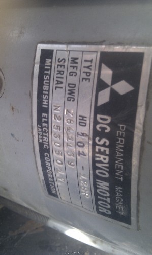

ali pozna kdo ta motor vse kar mi je jasno je da je dc servo motor zanimlje me predvsem napajalna napetost in moč

Čeprav mi gre pošteno na živce tvoja pisava, alergičen sem na besedo "gdo" vseeno prilagam tale link.
Je mogoče to kaj takega?
P.S.: Pomaga če napišeš več pdatko, iz kje je motor, kakšen priklop ima, ali pa vsaj poslikaš vse podrobnosti.

Ja to je enak motor notri v priklopni dozi so štiri sponke A1-A2 ter T1 T2 torej + - ter termo zaščita. Sedaj katere druge slike ne morem priložiti od kod točno je tudi nebi vedel ker sem ga dobil v menjavo za en računalnik
