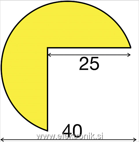

Prišel sem na idejo, da bi si izdelal spono podobno tej, ker namreč zadeva ni tako zelo poceni, poleg tega pa bi spono potreboval za višje obdelovance in tako ozka spona ni najbolj primerna.
Razmišljal sem, da bi namesto traka in vijačnega napenjala uporabil trakove za povezovanje in sicer tiste brez kljuk in z ragljastim napenjalom. Zatakne pa se pri tistih LC vogalih, če jih lahko tako imenujem. Zadeva bi bila dimenzij kot je recimo na sliki, ki jo prilagam in predstavlja mehko zaščito za vogale zidov in za ta namen posledično ni primerna.
Kje bi lahko dobil tak oziroma podoben, bodisi jeklen ali plastičen profil, ki mora biti notri ostrorobi? Sem brskal po internetu pa najdem vse žive oblike le te ne. Sicer bom pogledal v Bauhuši, vendar dvomim, da bo moje iskanje obrodilo sadove.

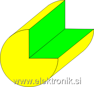

V bavbavu tega ne boš dobil, po mojem je varianta, da kupiš okrogel poln (valj) profil in porezkaš - daš porezkati zadevo.
Če sem prav razumel, nekaj takega (pustimo zdaj mere):

Razmišljal sem tudi, da bi uporabil L kotnik in čez položil C profil, samo vprašanje kako bi se potem enakomerno zategovalo. Think
