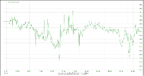

PrispevekObjavljeno: Sob Dec 14, 2013 11:07 am    Naslov sporočila:   Odgovori s citatom
graf nihanja napetosti.

To nihanje ni nič ekstra... 230±10% je dovoljeno
