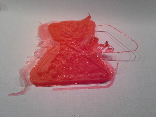

Pri tiskanju napenjalca po Mustyjevi priponki začne v drugem ali tretjem layerju packati PLA. Temperatura je 210°C.
Slišati in videti je tudi, da na ekstruderju spodrsava , vsake toliko potegne plastiko nazaj za kake 2-3 mm potem jo zopet goni noter. Zgodilo se je tudi, da je glava v 2. layerju tiskanja zamaknila za 5 mm.

PrispevekObjavljeno: Pon Dec 16, 2013 8:07 pm    Naslov sporočila:   Odgovori s citatom
Preskok glave se zgodi, ker je dotok plastike prevelin in se naguba in se naguba, glava pa nato zatakne. Preveri, če imaš dovolj napete jermene pri koračnih motorjih.
Verjetno nimaš pravilnih nastavitev v Curi. Zmanjšaj flow. A imaš naložen firmware, ki sem ga objaivl v temu za inštruktorje?
Sprobaj priloženo gkodo. Lahko jo odpreš v Curi ali pa daš neposredno na SD kartico.

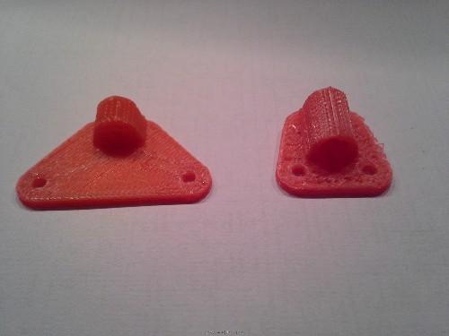

Firmware imam tisti, ki si mi ga dal na delavnici. Sedaj sem dal tiskati direktno iz tvoje datoteke na SD kartico. Imam občutk, da me Cura nekaj draži. Naložil sem tudi zadnjo verzijo 13.11.2, ki sploh ne pusti tiskati preko USBja. V prilogi rezultat tiskanja datoteke, ki si jo pripel v prejšnjem postu. Temperatura je bila 200°C.

PrispevekObjavljeno: Pon Dec 16, 2013 8:47 pm    Naslov sporočila:   Odgovori s citatom
Tole še vedno ni ok, je pa bolje.
Katerakoli verzija Cure ti mora pustiti tiskati preko USBja.
Za večino težav je verjetno krivza tale improvizacija z ekstruderjem in navadnim koračnikom. Pomeri, če je temperatura glave dejansko taka, kot jo meri elektronika. Popusti pritisk na materjal na minimum, uporabi samo eno vzmet. Poizkusi to še nekajkrat natisniti. Na glavnem meniju elektronike zavrti enkoder in hitrost spusti na 50%.

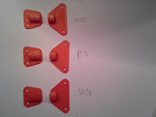

PrispevekObjavljeno: Pon Dec 16, 2013 10:24 pm    Naslov sporočila:   Odgovori s citatom
@ Musty
Printanje na 75% je bilo dosti boljše. Printanje na 50% je pa že dobro.

Musty
Pridružen-a: Sob 28 Apr 2007 8:54
Prispevkov: 1575
Aktiv.: 6.82
Kraj: Rače
PrispevekObjavljeno: Pon Dec 16, 2013 10:30 pm    Naslov sporočila:   Odgovori s citatom
Torej moreš v Curi nastaviti hitrost printa na 50mm/s, več ne zmore koračnik potiskat očitno. Za tiste ki bodo to površno brali, to velja samo zaradi imprvizacije pri inštruktorskem printerju.
