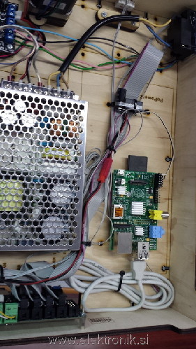

Danes sem pomontiral RPI. Dodal sem še switcher od XPja ... In se kasneje, ko je bila odprta tema o ogrevani mizi za ABS spraševal, kam ga bom prestavil potem, ko bo mesto RPIja zasedel napajalnik ...

Kaj pa pol, ko bo peti driver??

Pridružen-a: Pet 15 Apr 2011 1:40 Prispevkov: 451 Aktiv.: 2.47 Kraj: KP
Objavljeno: Pon Dec 30, 2013 7:21 pm Naslov sporočila: |
| Za kaj bi pa tri ponucal?

Kaj navpično ne gre?
Če hočeš ti dam en PCB, ki omogoča, da priklopiš microSD namesto SD in posledično dolžino zaradi SD kartice.(manj kot 1mm pride čez rob RPi-ja)

| Ali pa izdelati / nabaviti kako močnejšo elektroniko, ki naj bi z dodatno kartico podpirala do 8-osi in 5 extrudorjev .....
