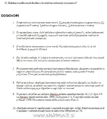

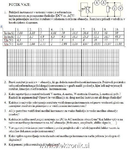

Tukaj v priponki pošiljam moje rešeno poročilo. rad bi prosil za popravke kjer sem pač zamočil.

rad bi prosil če mi popravite odgovore ki sem odgovoril na vprašanja.
PROSIM Exclamation Exclamation Exclamation
