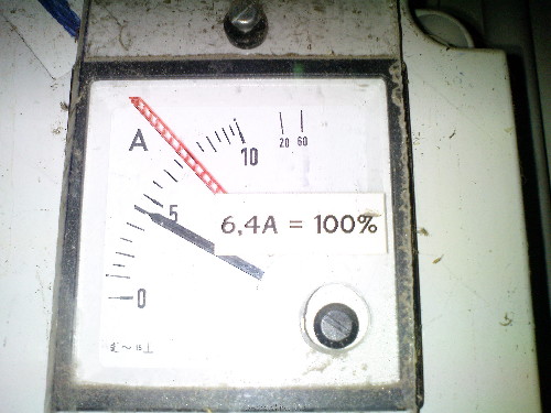

poglej v katalog Iskra MIS (ali kako se jim zdaj prav reče), če imajo direktnega za 30A, brez soupora.
Če pa rabiš do 30A samo zaradi konic (zagonov), je bolje vzeti 15A z dvakratnim preskaliranjem. Jaz za reduktorje za polže uporabljam ampermetre z nazivnim tokom čim bližje nazivnemu motorja + 6-kratno preskaliranje, kot na priloženi sliki. Zaščiten je s pleksi steklom, ker drugače v industriji težko najdeš ampermeter, ki ni razbit.
