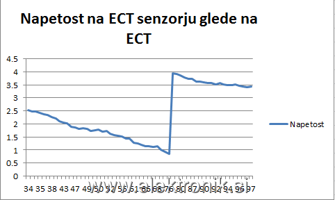

Zjutraj ko sem se peljal v sluzbo, sem s FoCom logiral dolocene parametre. Naredil sem cistko, in sortiral podatke po temperaturi.
Kot rezultat sem dobil zelo zanimiv graf (priponka).

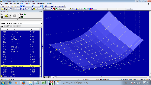

Res je, da je v programu tudi korekcijska mapa za ECT glede na vrtilno hitrost motorja - primer:
Koda:
t [s]   ECT [°C]   ECT [V]   MAP [kPa]   IQ [mg/str]
2188.124   91   3.557451   117   73.707169
2189.796   92   3.557451   234   73.707169
Zal vrtilne hitrosti nisem logiral, ampak glede na 73,7 mg/str - "malo" je chipsan Very Happy - in glede na tlak turbine (234 kPa abs - 1,34 bar nadtlaka) je slo za pospesevanje ob polnem plinu, kar pomeni, da je vrtilna hitrost motorja narascala. Zanimiv pa je podatek, da enkrat pri 3,557451 V kaze 91, drugic pa 92 °C. To razliko naredi korekcijska mapa za ECT (priponka), ampak to ni bistveno.
Kar me pa zanima je pa to, zakaj hudica naredi napetostni preklop pri 77 °C? Ali gre za preklop merilnega obmocja, da ni potrebno v ECU vgraditi (drazjega) A/D pretvornika z visjo resolucijo?
In predvsem kako naj sprogramiram preklop? Evil or Very Mad
V mislih sem imel vklop pod 3 V in izklop nad 3,8 V, vendar sem tu ob histerezo - okrog 77 °C (kjer temperatura zelo niha - pri nizjih temperaturah je bolj stabilna) bi rele lahko veckrat preklopil, kar ob tako visokem toku ni zdravo za kontakte. Morda bi ob preklopu program postavil na cakanje za kaksnih 10 sekund...? Eh?
Morda bi naredil vec "od-do" temperaturnih (napetostnih) obmocij in se malo poigral z if- stavki...? Confused

X os: ECT
Y os: U

ECT correction map
 Velikost datoteke:  122.5 KB
 Pogledana:  14 krat

Projekt zakljucen.
AtTiny13A uposteva dva pogoja. Prvi je napetost napajanja: pogoj postavi na 1 pri napajalni napetosti nad 13,8 V, in na 0 pod 13,7 V, alternator polni konstantno na 14,5 V. Drugi pogoj je napetost na senzorju temperature hladilne tekocine - vklopi pod 3 V in izklopi nad 3,2 V.
ECU preklopi napetostni nivo ob razlicnih temperaturah - odvisno od vrtilne hitrosti motorja. Kadar preklopi na visjo napetost, zlepa ne preklopi nazaj na nizjo; motor mi je uspelo s pomocjo grelca pri prostem teku ogreti na 78 stopinj, ko je preklopil na visjo napetost na senzorju, in grelec je ugasnil. Potem se je ohladil na 60 stopinj, in ni preklopil na nizji napetostni nivo - grelec je ostal ugasnjen.
Vseeno sem v program dodal varnostni mehanizem - oba pogoja preverja vsakih 10 sekund: ko enega pogoja ni, rele takoj spusti; ko je pogoj izpolnjen, pocaka se 10 sekund, se enkrat preveri, in ce je pogoj se vedno izpolnjen, bo vkljucil LED diodo. Kadar sta obe diodi prizgani, se aktivira se tretji izhod, ki pritegne rele.
