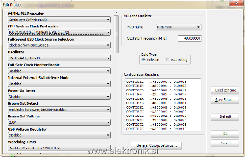

Na vezju imam uporabljen PIC18F4550 in kristal 24MHz. Če želim, da mi program deluje časovno pravilno, moram v prevajalniku nastaviti frekvenco 48MHz. Prav tako moram v simulatorju nastaviti frekvenco 48MHz. Zakaj je tako?

V priponki so nastavitve, verjetno misliš s tem "CPU System Clocl PostScaler". Trenutne nastavitve so takšne, kot kaže slika v priponki.

Sicer je to obširno razloženo v datasheet-u za 18f4550 (OSCILLATOR
CONFIGURATIONS) , vendar ker je prav zaradi USB-ja, to precej bolj zapleteno kot navadno, ti navajam nekaj dejstev.
Vhodno frekvenco kvarčnega oscilatorja (PLLDIV) deliš tako, da vedno dobiš 4MHz. Torej 24MHz deliš s 6, jaz uporabljam običajno 20MHz in delim s 5, zgoraj Kroko uporablja 8MHz in predvidevam da deli z 2.
Tako iz fiksnih 4MHz fiksni množilnik naredi 96MHz in se fiksno deli z 2, ker Hi-speed USB uporablja 48MHz.
96MHz pa potem deliš s CDUDIV, da dobiš frekvenco procesorja-v tvojem primeru z 2, da dobiš 48MHz.
Kljub temu da je relativno zapleteno, se splača vsaj grobo naštudirat, ker rabiš potem za naprej.
