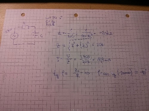

A mi lahko kdo pomaga pri eni nalogi, katere rešitev potrebujem za vaje, ki jih moram oddati pri elektrotehiki.
Naloga se glasi: Imamo vezavo upora in kondenzatorja. Upor je velik 1 ohm, kapacitivnost kondenzatorja je 1uF, napetost je 230 V, krožna frekvenca 50 s-1.Izracunaj tok ki teče skozi vezje in fazni kot ki ga oklepa tok
lp!

Naloga je banalna in snov vam je bila verjetno prav tako predstavljena.
1. Izračunaš impedanco kondenzatorja, formulo za to bi moral imeti v zvezku, če ne pogooglaj.
2. Iz napetosti, upornosti upora in impedance kondenzatorja izračunaš kompleksni tok.
3. Iz kompleksnega toka izračunaš amplitudo le tega in pa fazni kot, zopet enačbe.
Tole vse skupaj je stvar maksimalno 10min.

Tako sem si jo predstavljal in tako ti jo rešil Wink

Ja, seveda.
Zc = 1 / ( j * 2 * PI * f * C )
Zc = - j 3183 Ohm
Vse ostalo je v redu, čeprav bi si upal trditi, da je v nalogi podatek R = 1 kOhm .
Sploh zato, ker obstaja tudi možnost vzporedne vezave R in C .
LP, Igor

Uf, pardon, moram tudi jaz popraviti ...
Piše, da je krožna frekvenca 50 s^-1 .
tilz0R ima prav.
Jaz pa tudi. Tisti, ki si je nalogo zamislil, še nikoli ni priključil 230V na 1ohm upor.
LP, Igor
