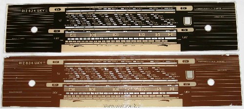

Pomoć potrebna. Imam u podrumu radio RIZ 634ukv u solidnom stanju, mogao bi da se restaurira lepo, ali na žalost sa polomljenim staklom skale (fali jedan deo). Da li možda neko ima ovo staklo ili makar scan sliku, pa da pokušam negde da ga odštampam na staklu?
Hvala unapred.

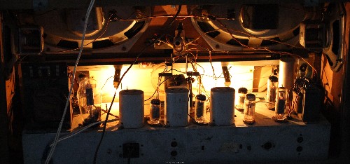

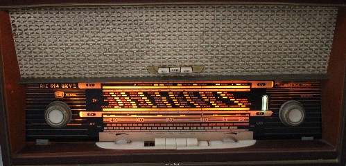

Ovako to izgleda kada se upale lampe i svjetla...
Ovaj primjerak je iz ljeta 1951 (nije nego 1961. - hvala Sebastijanu za ispravak, dodao sam fotografiju unutrašnjosti na kojoj se vid datum) i trebalo je promijeniti AZ1, filtar elektrolite i jedan mali kond u UKV tuneru. Doduše, zvučnici su prilično loši, ali sam ih ostavio kako bi uređaj bio što originalniji. Nakon slikanja sam topivom plastikom namjestio originalnu tipku za gašenje koja se potrgala.

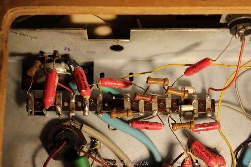

Datum na šasiji (proizvodnje).

Letnica izdelave ni pravilna, prvi so bili izdelani leta 1962 .
Čuvaj ga, je lep radio!

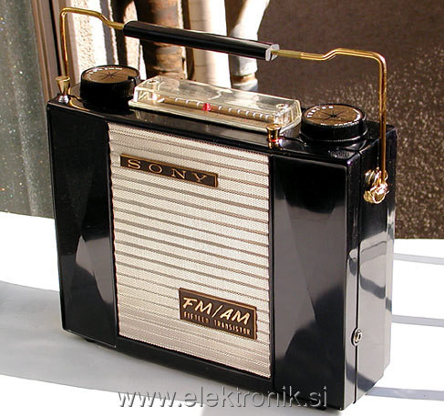

Mimogrede med prve prenosne tranzistorske sprejemnike je izdelal tudi Sony v drugi polovici 50h let..stal je takratnih 200..300dolarjev.Vseboval petnajst tranzistorjev v sklopu am,fm področja.Sprejemal je fm po sprejetem standardu od 87,5..do 108. Vzhodna evropa je uporabljala pas do 104.
Moram omenit da prvi tranzistorji so imeli še omejitev glede frekvenčne zgornje meje in so prvenstveno bili namenjen tranzistorskem sprejemniku za srednji in dolgi val.
Ker je bila fm še za komercial noviteta..so večinoma še dolgo izdelovali v paleti žepnih radijev le za sv,dv ter malo boljši še kv področje.
Zanimivo 10 let po odkritju prvega tranzistorja še slikico sonyevega fm am tranzistorčka. 1956-8 leta.

Hvala Sebastijanu na ispravci za datum proizvodnje.

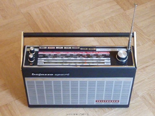

Sodobni sprejemniki niso designirani za dober sprejem v grapah.
Nekdo mi je pokazal kako lovi "telefunken_bajazzo_sport" ... že brez raztegnjene antene močni signal...
Kako je to možno ?

Rolling Eyes IMHO je to možno zaradi izdelave v diskretni tehniki (tranzistorji in uglašeni LC sklopi med stopnjami) ...

..Kot sami kvaliteti materialu vgrajenih elementov . Npr vsakak keramika ni popolna keramika kot so keramični kondiji. Ali izolatorska folija ni vsaka popolna folija kot dialektrik. Tudi kvaliteta pertinaksa kjer so elementi kot izdelava tuljavnikov za mf in še in še. Kdaj na oko ni v teh aparatih nekaj posebnosti. Veliko stvari na račun kvalitete je pogosto za oči nevidno.. Kot sama konstrukcija. Višja frekvenca. Bolj se poznajo izgube v slabih materijalih. ( razne nečistoče ipd). Krajše razdalje medsebojnih spojev elementov, zaradi raznih parazitnih izgub.
Po svoje bi rekli, da so analogni icji kvalitetnejši zaradi kratkih izdelav elementov na samem siliciju ampak..Pri analogni pa to potegne kdaj nekaj stvari tudi na drugo stran medalje.
Mimogrede ic vezja res vsebujejo tudi po nekaj deset tranzistorjev in je radio normalno za izdelavo cenejši,manj zunanjih elementov, glede porabe toka prijaznejši.(Baterijski sprejemniki) .Stem občutlivejši, stabilnejši in tako dalje. Tudi električna shema pove veliko o kvaliteti aparata.
Obstajajo osnovne sheme am,fm z dokaj najmanjšim številom elementov vendar osnovnim potrebam za normalno delovanje am,fm (npr. plastični poceni prenosni am,fm oskubljeni tranzistorčki iz gledanega obdobja cc70h let. Kot dokaj kompleksni sobni ali prenosni tranzistorji raznih fabrikantov.(Grundig satellit, Telefunken,Zenith, Panasonic..Velika paleta izbire.
V sprejemu očitna razlika. Zvok pa zavisti tudi od ohišja, dinamike ojačevalnika, zvočnika.
Torej veliko dejavnikov.
