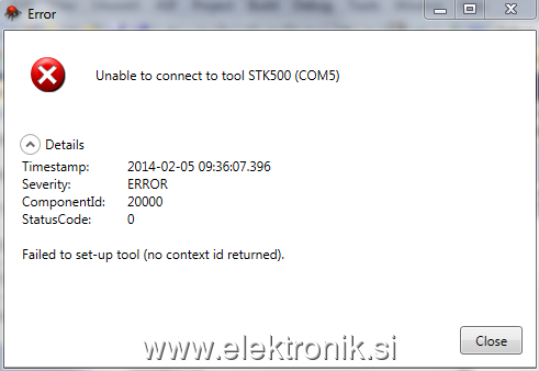

Evo, spet nova težava, pa da ne odpiram nove teme bom vprašal kar tukaj.
Torej že nekaj časa uporabljam Atmel studio 6 in programator Pololu avr isp (STK 500), za programiranje AVR-jev. S vsem skupaj sem (bil) zelo zadovoljen saj je vse delovalo tako kot je moralo.
No pred kratkim pa sem samo želel spremeniti s katero frekvenco (z 8MHz na 1MHz) s katero naj čip (ATmega16a) deluje in takrat je šlo nekaj narobe. Sploh ne vem kaj točno. Frekvenco sem samo spremenil in stisnil "program". Od takrat mi ne uspe več prepoznati čipa. Torej ko grem pod Tools > Device programing > Nastavim Tool, Device in Interface > Pritisnem Apply, pa mi vedno izpiše: Unable to connect to tool... (glej priponko).
Nevem več kaj naj naredim, da se rešim tega. Poizkusil sem tudi z drugim Pololu avr isp programatorjem (na obeh je naložen nov firmware, tako kot priporoča proizvajalec), menjal sem tudi čip in testno ploščico in izbrisal ter ponovno naložil Atmel studio 6, in še vedno isto. Kje iskati napako?
